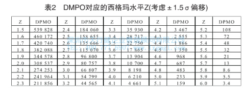

六西格玛管理中常用的度量指标有很多,比如西格玛水平Z、百万机会缺陷数DPMO、单位缺陷数DPU、首次产出率FTY、滚动产出率RTY等,它们覆盖了各种连续型和离散型测量数据的情况。
其中最为简单直观,计算快捷的是西格玛水平Z(考虑±1.5σ偏移情况)和百万机会缺陷数DPMO,后者可以通过(表2)直接得出考虑±1.5σ偏移时西格玛水平Z。
DPMO对应的西格玛水平Z
上述两个度量指标的计算公式如下:
①Z=(Tu-TL)/(2σ)+1.5
其中Tu表示上规格限,TL表示下规格限)
②DPMO=总缺陷数×106/产品数×每个产品产生缺陷的机会数
