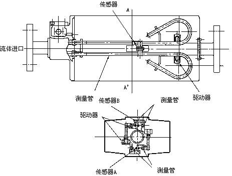

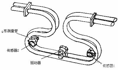

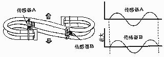

1. S形测量管质量流量计
如图3所示,这种流量计的测量系统由两根平行的S形测量管、驱动器和传感器组成。管的两端固定,管的中心部位装有驱动器,使管子振动。在测量管对称位置上装有传感器,在这两点上测量振动管之间的相对位移。质量流量与这两点测得的振荡频率的相位差成正比。
图3 S形质量流量计结构
这种质量流量计的工作原理及工作过程,如图4所示。
图4 无流动时位移传感器的输出

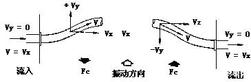

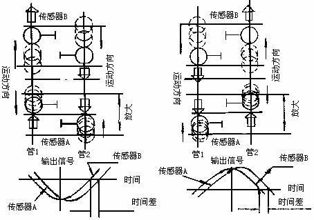

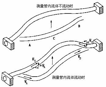

      当测量管中流体不流动时,两根测量管在驱动力作用下(作用在每根管子上的力大小相等、方向相反)作对称的等振幅运动。由于管子两端是固定的,在管子中间振幅最大,到两端逐渐减为零。这时在两个传感器上测得的相位如图4B所示,由图中可以看出,两传感器测得的相位差为零。当测量管内流体以速度V流动时,流体中任意值点的流速,可认为是两个分流速的合成:水平方向Vx及垂直方向Vy(与振动方向相同)。在恒定流条件下,流体沿水平方向的流速Vx保持恒定。从图5中可以看出,管子的进、出口处振幅为零,流体质点垂直移动速度Vx为零;
图5 振动管受力分析
当流体质点有进口流入图示振动方向的测量管时,流体质点的垂直流动速度为+Vy,同样在流体质点流向出口时,其垂直流动速度为-Vy。由此可以推出,流体质点在通过振动的测量管时,垂直方向的速度是一个从零逐渐加大,直到中间最大,再逐渐减小到零的过程。由力学原理可知,速度的变化是由加速度引起的,而加速度是力作用于其上的结果。根据这个原理,称这个垂直速度变化为科氏加速度Ac,因此作用于流体质量M上的科氏力为Fc=Mac。在测量管上与中心距离相等的两点上,作用的科氏力大小相等,方向相反。

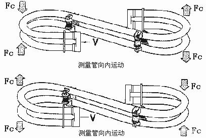

此科氏力作用在测量管上,就产生了如图5所示的结果,即在中间点上产生一对力,引起测量管轻微的扭曲或变形。而实际上在振荡运动时是两根S管同时所受的振荡,其运动方向相反,受力相等,如图6所示。
图6 作用在测量管上的科氏力

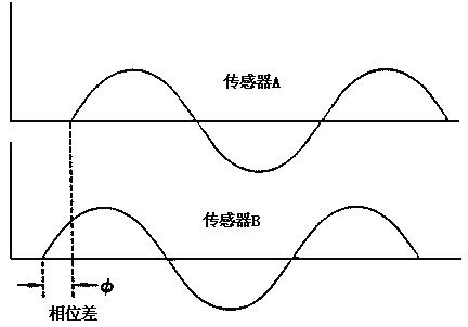

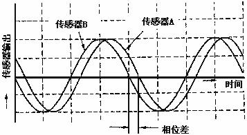

随着振荡运动的进行,测量管被周期性地分开、靠拢,科氏力也周期性地作用在两根测量管上,通过安装在测量管上的位移创按其A、B,测出由科氏力引起的测量管相对位置的变化,通常转化为测两点的相位差,如图7所示。这个相位差的大小与质量流量成正比。
图7 位移传感器的输出

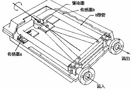

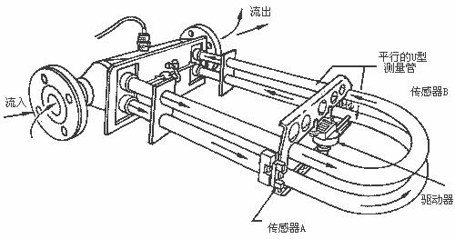

2. U形测量管质量流量计
如图8所示,U形管为单、双测量管两种结构,单测量管型工作原理
图8a 单U形管结构
图8b 双U形管结构

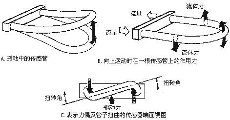

如图9所示,电磁驱动系统以固定频率驱动U形测量管振动,当流体被强制接受管子的垂直运动时,在前半个振动周期内,管子向上运动,测量管中流体在驱动点前产生一个向下压的力,阻碍管子的向上运动,二在驱动点后产生向上的力,加速管子向上运动。这两个力的合成,使得测量管发生扭曲;在振动的另外半周期内,扭曲方向则相反。
图9 U形管工作原理
测量管扭曲的程度,与流体流过测量管的值来质量流量成正比,在驱动点两侧的测量管上安装电磁感应器,以测量其运动的相位差,这一相位差直接正比于流过的质量流量。
在双U形测量管结构中,两根测量管的振动方向相反,使得测量管扭曲相位相差180度,如图10所示。相对单测量管型来说,双管型的检测信号有所放大,流通能力也有所提高。
图10 测量管变形示意图

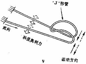

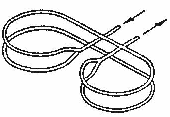

3. 双J形管质量流量计
如图11所示,两根J形管以管道为中心,对称分布;安装在J形部分的驱动器使管子以某一固定的频率振动。
图11 J形管质量流量计结构
其工作原理如图12所示,当测量管中的流体以一定速度流动时,由于振动的存在使得测量管中的流体产生一个科氏力效应。此科氏力作用在测量管上,但在上下两支管上所产生的科氏力的方向不同,管的直管部分产生不同的附加运动,即产生一个相对位移的相位差。
图12 J形管工作原理

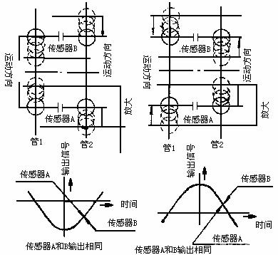

在双J形管测量系统中,两根管在同一时刻的振动方向相反,加大了其上部与下部两直管间的相对位移的相位差。如图13 所示,在流体不流动时,从A、B两传感器测得的位移信号的相位差为零。
图13 无流动时测量管振动状态
  当测量管内的流体流动时,在驱动其振动的某一方向上,科氏力产生的反作用力在测量管上的影响结果如图14所示,管1分开和管2靠近时,管1上部运动加快,下部减慢,管2则在相反的方向上同样上部加快,下部减慢;结果在上部和下部安装的传感器测得的信号之间存在一个相位差,如图15所示。这个信号的大小直接反映了质量流量。
图14 有流动时测量管振动状态
图15 传感器输出信号

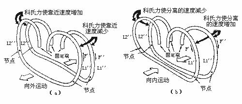

4. B管质量流量计
如图16所示,流量测量系统由两个相互平行的B形管组成。被测流体经过分流器被均匀送入两根B形测量管中,驱动装置安装在两管之间的中心位置,以某一稳定的谐波频率驱动测量管振动。在测量管产生向外运动时,如图17a所示,直管部分被相互推离开,在驱动器的作用下回路L1'和L1''相互靠近,同样回路L2'和L2''也相互靠近。由于每个回路都由一端固定在流量计主体上,旋转运动在端区被抑制因而集中在节点附近。
图16 B形管质量流量计结构
而回路中的流体在科氏力作用下示的回路L1'和L1''相互靠近的速度减慢,而另一端L2'和L2''两回路相互靠近速度增加。
图17 B形管工作时的受力状态
在测量管产生向内运动时,如图17b所示,则相反的情况发生。直管段部分在驱动力的作用下相互靠近,而两断面上的两回路朝相互离开的方向运动。管道内流体产生的科氏力叠加在这个基本运动上会使L1'和L1''两回路的分离速度加快,而使L2'和L2''两回路的分离速度减小。
通过在端面两回路之间合理的安装传感器,这些由科氏力引入的运动就可用来精确测定流体的质量流量。

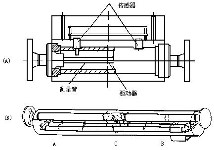

6. 双直管形质量流量计
图20 双直管质量流量计结构
图20 双直管质量流量计结构
相对单直管来说双直管形可减少压力损失,增大传感器感受信号,其实际中的结构如图20所示,驱动器安放与中心位置,两个光电传感器只与中心两侧对称位置上,其中图20a所示结构测量管受轴向力的影响很小。双直管形质量流量计的工作原理如图21所示,当流体不流动时,光电传感器受到的管子所产生的位移的相位是相同的;当流体介质流过两根振动的测量管时,便产生了科里奥利力,这个力使测量管的振点两边发生相反的位移,振点之前的测管中流体介质使管子振荡衰减,即管子位移速度减慢;振点之后的测管中流体介质使振荡加强,即管子位移速度加快。通过光电传感器,测得两端的相位差,这个相位差在振荡频率一定时正比与测管中的质量流量。
图21 双直管测量原理

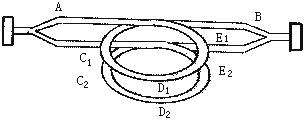

8. 双环形测量管质量流量计
这种流量计一对平行的带有短直管的螺旋管组成,如图24所示。在管子的中间位置D装有驱动器,使两根测量管受到周期性的相反的振动,在椭圆螺旋管的两端,与中间点D等距离位置上,设置两个传感器,测量这两点的管子间相对运动速度,这两个相对运动速度的相位差与流过测量管中的流体质量流量成正比。
图24 双环形质量流量计
其工作原理简述如下:当测管中流体不流动时,振动力使管子产生的变形,在中间点两边是一样的,传感器处的两测点上,测得的振动位移的相位差为零,当测管中流体流动时,在振幅最大点之前,流体质点由于受到科氏力的作用产生一个与振动方向相反的作用力,而在这点之后产生一个与振动方向相同的作用力,由于在同一时刻两根测量管所受到的作用力大小相等,方向相反,因此反映在两传感器处测点上管子的运动速度得到增大或减小,测量这两点的相位差就可得到通过测量管流体的质量流量。
