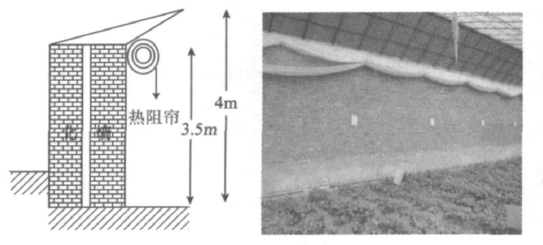

2.1热阻帘法
热阻帘法是利用热阻帘以延迟墙体热量释放的时间、从而提高凌晨低温时段室内空气温度的方法,如图2所示。
热阻帘示意图
图2 热阻帘示意图

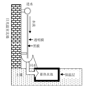

2.2 水幕帘法
水幕帘蓄放热系统主要由水幕帘、蓄热水池、水泵及管道等组成。蓄热水池由聚酯硬质板焊接而成,水池四周外表面设置聚苯乙烯泡沫板保温层(厚度 10 cm),水箱体积 4 m3。水幕帘蓄放热系统以墙体结构为依托,白天利用水流循环吸收到达墙体表面的太阳辐射热量,同时将热量储存在带有保温层的水池中;夜晚当温室内气温降低到一定程度时,开启循环水泵,通过水幕帘将水池中的热量释放到温室中。如图3所示。
水幕帘法示意图
图3 水幕帘法示意图

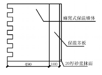

2.3“蜂窝式”墙体
“蜂窝式”墙体是通过“蜂窝”增加墙体表面积,增大墙体白天吸热面积,吸收更多热量,补充夜间热量差。如图4所示。此法效果并不显著,增温效果不明显。
“蜂窝式”墙体示意图
图4“蜂窝式”墙体示意图

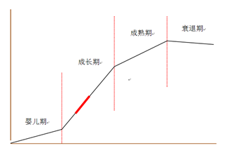

3.1.2  生命曲线
日光温室后墙体蓄热能力提高、放热时间延后的装置处于研究示范阶段,并未大面积推广应用,所以还未达到成熟期,正处于成长期。如图6所示。
日光温室后墙体蓄热能力提高、放热时间延后的装置的生命曲线图
图6、日光温室后墙体蓄热能力提高、放热时间延后的装置的生命曲线图
