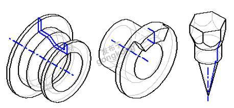

1、在浩辰3D软件中使用旋转命令构造基本特征时,必须使用封闭轮廓。在对模型添加旋转型特征时,可以使用开放或封闭轮廓。如下图所示:

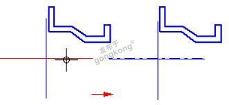

2在为旋转特征绘制轮廓时,还必须定义旋转轴,每个旋转特征只能定义一个旋转轴。如下图所示:
3、自由确认旋转方向,当使用开放轮廓来构造旋转拉伸 (A) 或除料 (B) 时,选择方向允许您定义要对哪一侧添料 (A),或从哪一侧除料 (B)。如下图所示:

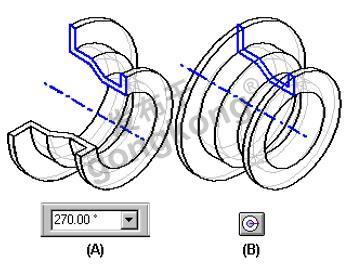

4、自定义旋转角度,指定要将特征旋转多少度,也可以在“角度”框 (A) 中输入值,单击“旋转 360 度”按钮 (B) 以自动将轮廓旋转 360 度。如下图所示:
