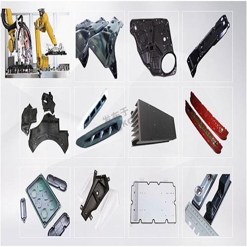

下面,我们就来重点介绍一下汽车的涂胶工艺。我们所说的汽车涂胶工艺可比这要复杂多了,胶的种类也多,组分也复杂得多。让我们来看一张图,如下图所示,汽车车身的各个位置零件几乎都用到了涂胶工艺。主要应用于焊装、总装和电池车间,除了它本身粘接的作用,它还有密封、减震和降噪的作用。
下面以焊装车间为例,说明各种胶的作用。焊装车间用到的胶可主要分为这么几大类:结构胶、折边胶、密封胶和减震胶。
1) 先说一下密封胶,因为我们知道,焊装工艺是以点焊为主,通过点焊将汽车零件连接成一个汽车白车身,焊点的位置是紧密结合的,但是其他位置零件和零件之间是做不到完全紧密结合没有有缝隙的,这时候就要通过涂胶,把这些缝隙填满,这些胶会在涂装红芳进行加热时彻底固化。主要用于底板、侧围等位置,这样可以提升车子的防漏雨和防腐性能。除了密封的作用,密封胶还可以保护焊点和焊缝,从而提升车子的减震和降噪性能。
2) 减震胶,顾名思义,作用是进行减震,多用于发动机罩、行李箱盖、车门及车体侧围。
3) 折边胶,主要用于折边工艺。我们知道,汽车的四门两盖属于外表面件,所以为了美观,在外表面上看不到焊点,应用的是内板和外板进行套合的工艺,所谓折边工艺,就是外板折边,将内板进行包边。折边胶就应用于此,它的作用是减少焊点改善外观,防止内外板相互窜动,减少变形及应力集中。
4) 结构胶
结构胶主要应用于车身结构,它的特点是高强度、高抗冲击性和高防腐性。结构胶有很强的抗冲击性能,经过实验证实,结构胶可以使扭曲刚度提高15~30%,碰撞性能提高15~20%。有结构胶的零件比单纯焊点连接的零件有更好的吸能性能,可大大降低碰撞时钣金件的撕裂,增强汽车的安全性能。除了提升安全性能,结构胶还能提升车子本身的NVH性能。
