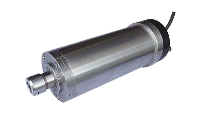

伴随着数控机床电主轴向高速化发展,陶瓷材料(主要指si3n4工程陶瓷)因具有密度小、弹性模量高、热膨胀系数小、耐磨、耐高温、耐腐蚀等优良性能,从而成为制造高速精密轴承的理想材料。陶瓷轴承得到越来越广泛的应用,鉴于陶瓷材料的难加工性,精密陶瓷轴承多为滚动体是陶瓷、内外套圈仍由铬钢制造的混合陶瓷球轴承。
数控机床电主轴具有结构紧凑、重量轻、惯性小、噪声低、响应快等优点,而且转速高、功率大,简化机床设计,易于实现主轴定位,是高速主轴单元中的一种理想结构。电主轴轴承采用高速轴承技术,耐磨耐热,寿命是传统轴承的几倍。但是必须要经常保养,不然对电主轴的各方面性能和寿命都会有很大的影响。那么数控机床电主轴怎么保养呢?今天恒兴隆电主轴就跟大家说一下
数控机床电主轴保养小妙招
(1)操作员在每天工作完后要使用吸尘器清理电主轴的转子端和电机接线端子上的废屑,防止废屑在转子端和接线端子上堆积,以此避免废屑进入轴承,加速高速轴承的磨损;避免废屑进入接线端子,造成电机短路烧毁。
(2)每次对电主轴更换刀具时,操作员必须要将压帽卡头拧下,不能使用直接插拔刀具的方法换刀!操作员要养成一个习惯,在卸刀后要将卡头和压帽清理干净。
电机主轴主要有两种散热方式:水冷和风冷。主轴工作时高速旋转会产生大量热量,如果这些热量不及时散掉,会对主轴的使用寿命产生很大影响,严重时会烧毁主轴。在购买的时候要注意该机械是什么样的散热方式,该主轴电机是否采用高精度轴承,如果不采用高精度轴承,表现是主轴电机长时间高速旋转后过热,影响主轴电机的使用寿命。每个产品也不是固定的配备,雕刻设备的主轴标准配置根据设备的规格不同有不同的配置。
