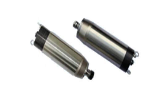

近几年的雕刻机市场的发展真的是突飞猛进,雕刻机的应用已经渗透到各行各业中了。随着雕刻机的发展,也带动了雕刻机电主轴行业的高飞猛进。那么雕刻机电主轴组件都有什么作用呢?今天就跟着恒兴隆小编一起来看看吧!
雕刻机电主轴组件作用
角接触轴承:雕刻机电主轴具有两个角接触轴承和两个深沟球轴承(鲑鱼色)。轴承可能是主轴上重要的部分,并确定其较大rpm以及其刚性和对CNC的适用性。
拉杆:拉杆用于将刀架“拉”到主轴锥度中,因此得名。垫圈:这是一种扁平弹簧,其目的是将牵引杆的张力保持在刀架上。
拉钉:这是一个可更换的部件,可拧入刀架。牵引杆夹具抓住拉钉,因此牵引杆可以将其向上拉入锥度。
牵引杆夹:有不同的设计,但是当牵引杆将螺柱拉到锥度内足够远时,牵引杆夹将牵引杆锁定在牵引螺柱上。
驱动皮带轮:电机或变速箱通过驱动皮带轮旋转主轴。所示的设计是同步皮带轮,但有许多款式可用。
