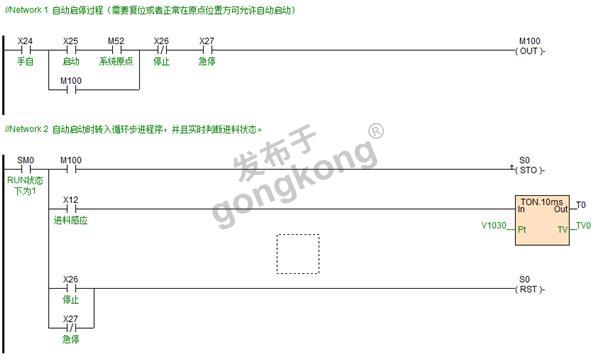

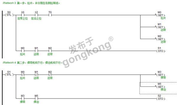

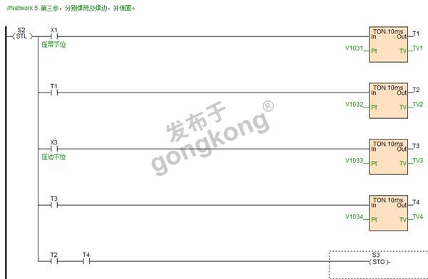

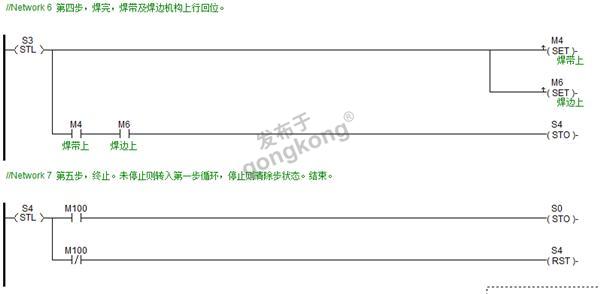

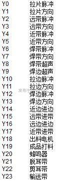

本程序为现场调试实际应用程序,功能实现,程序简单,细节不完善之处请见谅。
理论速度每分钟80片左右,实际调试在70-100片左右,到七月底累计出300套左右。
以下是程序定义和主要内容,并提供完整程序开放下载,供大家测试应用及斧正。
