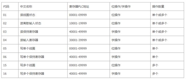

  MODBUS支持的部分功能代码:
Modbus, TCP/IP协议
  以十进制表示。功能码可以分为位操作和字操作两类。位操作的最小单位为BIT,字操作的最小单位为两个字节。
  【位操作指令】 读线圈状态01H,读(离散)输入状态02H,写单个线圈06H和写多个线圈0FH
  【字操作指令】 读保持寄存器03H,写单个寄存器06H,写多个保持寄存器10H

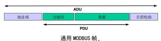

  MODBUS报文模型
Modbus, TCP/IP协议
  这里要明白两个缩略词:“ADU”“PDU”
ADU: 应用数据单元
  PDU: 协议数据单元
