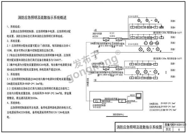

3 系统架构及设计
      系统架构图:

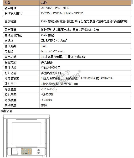

5 主要组成部件
A-C-A100型应急照明控制器
技术参数
系统工作指示灯(绿色):当系统处于正常监控状态时,指示灯常亮;应急启动指示灯(红色):当接受到火灾报警信号或手动开启火警时,系统自动应急启动,指示灯常亮;消音指示灯(红色):    当发生报警或故障状态时,按下消音键后,消除报警声音,指示灯点亮;故障指示灯(黄色):    当系统的任一装置发生连接故障、通讯故障或光源故障时,指示灯点亮;系统故障指示灯(黄色):当控制器与分配电装置、集中电源之间发生通讯故障时或分配电自身发生故障时,指示灯点亮;手动状态指示灯(绿色):当系统处于手动报警状态时,指示灯点亮;自动状态指示灯(绿色):当系统和火灾报警系统联动后,自动启动报警状态时,指示灯点亮;备电工作指示灯(绿色):当主电供电不足,切换到备用电源供电时,指示灯点亮;主电工作指示灯(绿色):当主电源正常给系统供电时,指示灯常亮;月检指示灯(绿色):   当系统处于每月例行自动检查时,月检指示灯点亮;年检指示灯(绿色):   当系统处于每年例行自动检查时,年检指示灯点亮;自检按键:可让系统自动检查控制器的工作状态是否正常;应急按键:紧急情况下,可通过此按键启动该系统的应急逃生功能;自动按键:将系统从手动控制状态切换至自动监控状态,如果有火警输入,系统以自动方式进入应急状态;手动按键:将系统从自动监控状态切换至手动控制状态,按下面板的应急按键,可进入应急状态;消音按键:当发生报警或故障状态时,可通过此键消除报警声音信号;复位按键:将系统恢复至正常工作状态;微型打印机:用于打印启动、故障等事件信息的记录。

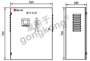

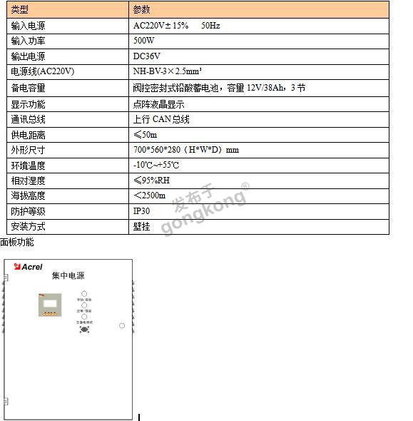

A-D-0.5KVA-A200型应急照明集中电源
产品特性
电源转换内部自动将AC220V电源转换为DC36V,并为区域内的系统部件提供稳定可靠的DC36V电压。备电功能内置备用电源,主电源供电不足时,备电源自动切换,切换过程中系统保持平稳运行状态,有效保证系统可靠运行,且维持系统正常运行不小于90min。故障报警功能当检测到充电器与电池连接线开路、应急输出回路开路、应急状态下电池电压低于过放电压保护值等故障时,能发出故障声、光信号,并显示故障类型。故障声音信号可按消音键手动消除,当有新的故障信号时,故障声音信号应再次启动,直至故障排除。应急功能具有手动、自动两种方式进入应急状态,并设有强制应急按钮。巡检功能具有电池巡检功能,实时监测备用电池的状态,并通过液晶显示主电电压、备电电压、输出电压、输出电流。可定时对集中电源自身应急进行测试,防止应急时出现故障。测试功能通过测试按钮可直接模拟主电故障时,系统的运行情况及故障信息的显示情况。
技术参数
故障指示灯(黄色):当集中电源自身发生主电故障、备电故障、通讯故障时,指示灯点亮;充电指示灯(红色):当集中电源的备用电池处于充电状态时,指示灯点亮;应急指示灯(红色):当系统处于应急启动状态时,指示灯点亮;主电指示灯(绿色):当集中电源处于主电源供电状态时,指示灯点亮;静音按键:用于消除声音信号;确认按键:短按用于显示当前故障,长按用于设置当前设备地址;取消按键:短按用于返回上级,长按用于设置当前设备波特率;上翻、下翻按键:短按用于当前页面的上下翻页,也可用于更改地址和波特率的数值,长按用于绑定分配电装置界面;手动/自动旋钮:向左旋转即设置为手动启动应急状态,不受系统应急启动命令控制,向右旋转即设置为自动应急状态,接受系统应急启动命令的控制;正常/强启旋钮:向左旋转即为设置正常供电状态,向右旋转即为设置强制应急启动;主备电测试旋钮:正常状态设置为主电源供电状态,按下即设置为备用电源供电状态。
外形尺寸
集中电源的外形尺寸:700(H) *560(W) *280(D)mm
备注:
 设备的保护接地端子要妥善接地;
 CAN总线通讯线缆建议采用规格为ZR-RVSP-2×1.5 mm²的线缆。

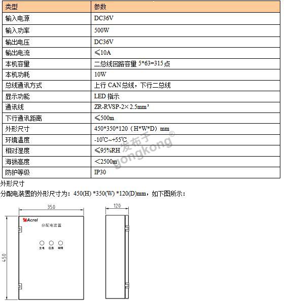

A-FP-A300型分配电装置
产品功能
监控功能实时接收应急照明控制器命令,将命令下传至灯具,并将自身及所监控灯具的状态信息上传至控制器。应急功能应急状态或发生故障时,应急指示灯将点亮。故障报警功能当分配电装置与其连接的灯具之间的电源线或通讯线发生短路、断路故障时,或灯具自身出现故障时,分配电装置的黄色故障指示灯常亮,并将灯具的故障信息上传至控制器。
技术参数
