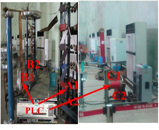

一、基于 PLC的雷电冲击控制系统功能
   基于 PLC的雷电冲击控制系统功能(如图1)调节雷电冲击装置球隙(A1)并自动触发(A2)、调节截波装置球隙(B1)并定時触发(B2)、调节雷电冲击电压(C1)并产生雷电冲击全波或截波(C2);上述操作均由人机互动完成。

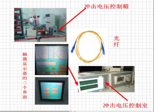

二、基于 PLC的雷电冲击控制系统的硬件配置
   基于 PLC的雷电冲击控制系统的硬件配置如图2。雷电冲击控制系统的硬件包括:冲击电压控制箱(位于本体现场)、人机互动工控机(位于控制室内)和光纤通讯(连接二者)。
               2

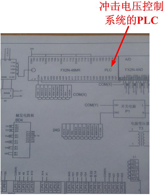

基于 PLC的雷电冲击控制系统的接线图如图3—4。
3
4

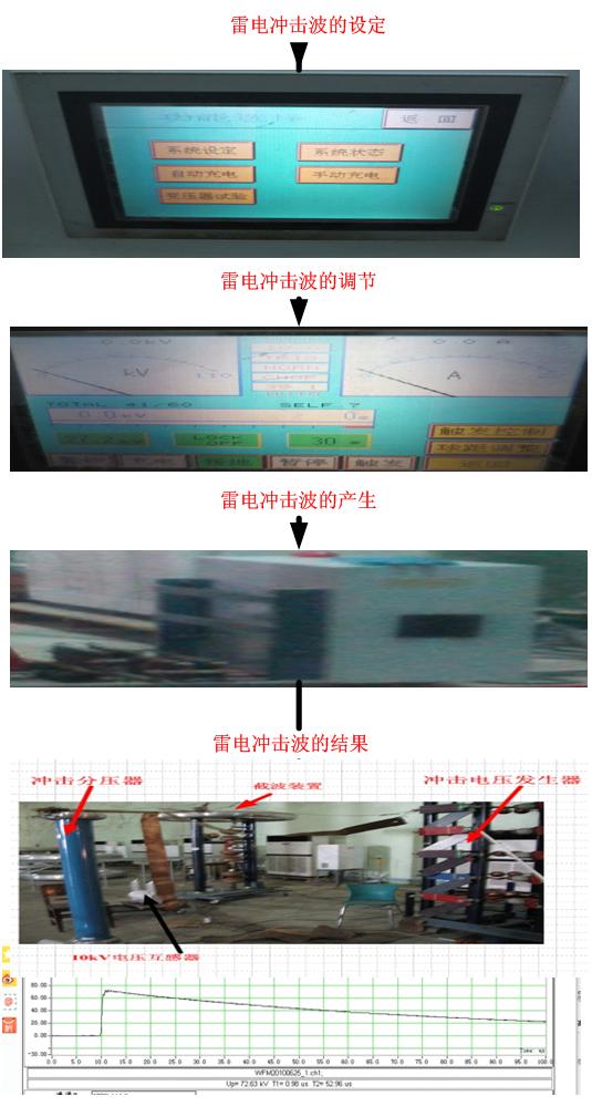

    PLC的雷电冲击控制系统的参数设定人机界面,设定雷电冲击波的电压值;调节雷电冲击装置球隙并自动触发、调节截波装置球隙并定時触发如图6
6
    PLC的雷电冲击控制系统的运行人机界面,显示设定雷电冲击波的电压值;显示雷电冲击装置球隙并自动触发、显示截波装置球隙并定時触发,显示电流值,显示试验次数等如图7
7
