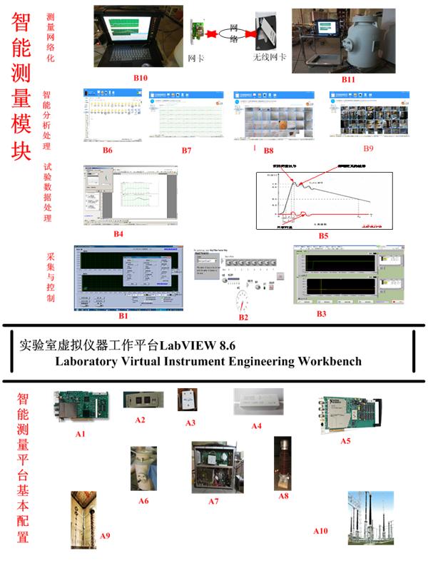

什么是智能测量?看懂下图便知。
智能测量平台基本配置:采集卡NI-PCL5114(A1) 和采集卡NI-PCL5152(A2) 装入工控机(A7)内,用来测量互感器(A6、A7)的VFTO传递特性;互感器(A6、A7)由工厂(A9) 生产,运行于变电站(A10) 。由直流电源(A2) 、数字I/O NI-PCL6501(A3) 和干簧继电器(A4) 组成VFTO的波形发生器。
    智能测量模块分为采集与控制、试验数据处理、智能分析处理和测量网络化四大功能。
B1和B2—   采集卡NI-PCL5114(A1) 和采集卡NI-PCL5152(A2) 的采集前面板。
B3     —     VFTO的波形发生器的控制前面板。
B4和B5—实验 数据处理和波形参数计祘前面板。
B6、B7、 B8和B9—   进行智能分析处理的工具包、VFTO的波形库、VFTO的资源库和VFTO的仪器仪表库。
B10和B11—  互感器厂和变电站互联智能终端
什么是智能测量?测量核心技术+虚拟技术+网络技术。
