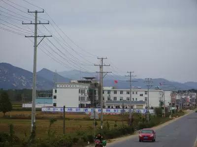

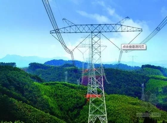

首先在于它长得和其他线路不一样:
一般的线路是这样……
特高压线路
500千伏线路
低压线路

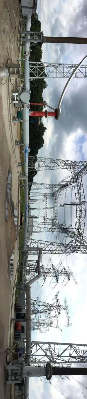

      但下面这种全球最先进的线路,您基本是没有机会看见它的真容了。它长这样……请将手机横过来,头条君治好你的颈椎!
它在管子里面,被管子包裹中,周围环绕着绝缘气体。。。名字叫“气体绝缘线路”。
什么是气体绝缘线路呢?
它是将导体封装在充以压缩绝缘气体管道中的电力线路,英文名gasinsulatedline,简称GIL。
线如其名,它是采用六氟化硫或与其他气体混合实现绝缘、外壳与导体同轴布置的高电压、大电流、长距离电能输送设备。这种线路具有输电容量大、占地少、可靠性高、免/少维护、寿命长、环境影响小的优点。随着技术进步,在高电压等级及特殊应用场合线路中,其成本不输于电缆,且输电容量和可靠性明显高于电缆。
中国1100千伏气体绝缘线路,
全球NO.1
由国网电力科学研究院承担的特高压(1100千伏)气体绝缘线路带电考核试验线段,已经在武汉特高压基地顺利通过工频耐压、局放、气密性、回路电阻等带电投运试验。
国网电科院开展了环保型气体绝缘线路实用化研究,采用了氮气/六氟化硫混合气体作为绝缘介质,在国际上第一次将环保型混合气体应用特高压气体绝缘线路,打破了国外在这一领域的技术垄断。
我国自主研发的第一套百万伏混合气体绝缘线路通过全套型式试验,同时也在550千伏和220千伏混合气体绝缘及六氟化硫气体绝缘线路产品研发方面取得全面突破,产品顺利通过全套型式试验。
