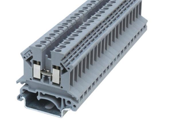

RUK 2.5B
概 述
层数
1
连接量
2
额定横截面
4mm²
颜色
灰色 红色 蓝色 黄色
绝缘材料类型
PA
阻燃等级,符合UL 94
V0
额定脉冲耐受电压
8Kv
污染等级
3
连接符合标准
GB30847/IEC 60947-7-1
额定工作电流In
24A
额定工作电压
690V
最大额定电流
32A
最大额定电压
690V
温升指数
130RTI/120TI
尺 寸
厚 度    6.2mm
宽 度    42.5mm
隔板厚度    1.5mm
U7.5高 度    42mm
U10 高度    44.5mm
U15 高度    49.5mm
G型高度    47mm
连接数据
连接方式    螺钉连接
刚性导线最小横截面    0.2mm²
刚性导线最大横截面    4.0mm²
柔性导线最小横截面    0.2mm²
柔性导线最大横截面    2.5mm²
使用边插件时导线容量(刚性)    4mm²
使用边插件时导线容量(柔性)    2.5mm²
带管状裸端头的柔性导线,最小    0.25mm²
带管状裸端头的柔性导线,最大    2.5mm²
带管状预绝缘端头的柔性导线,最小    0.25mm²
带管状预绝缘端头的柔性导线,最大    2.5mm²
具有相同横截面的2根实心导线,最小    0.2mm²
具有相同横截面的2根实心导线,最大    1.5mm²
具有相同横截面的2根实心导线,最小柔性导线     0.25mm²
具有相同横截面的2根实心导线,最大柔性导线    1.5mm²
具有相同横截面的,带管状裸端头的柔性导线,最小    0.25mm²
具有相同横截面的,带管状裸端头的柔性导线,最大    1.5mm²
具有相同横截面的,带TWIN管状预绝缘端头的柔性导线,最小    0.5mm²
具有相同横截面的,带TWIN管状预绝缘端头的柔性导线,最大    1.5mm²
剥线长度    7mm
螺钉类型    M3
最小紧固扭矩    0.6Nm
最大紧固扭矩    0.8Nm
执行标准GB14048.7-1998/IEC947-7-1-1989/EN50019
