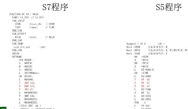

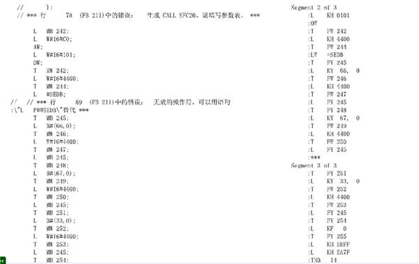

   转S5程序报错,发现原地址在转换过程中被修改,不明白转换程序时为什么地址被修改的这么大,请教大侠们,转换后的地址SFC 20的参数怎么填写?
