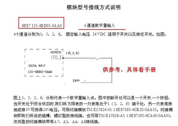

6ES7  131-4BD00-0AA0   的DI模块的12345678接线端子怎么接线的?1和5是信号输入,2,6是24V输出,3,7是M,那么7,8是接什么的?它还有A3,A4,A7,A8的,又怎么接?

去西门子官网看看他的选型样本即可,,,,

你好
  具体看手册的
