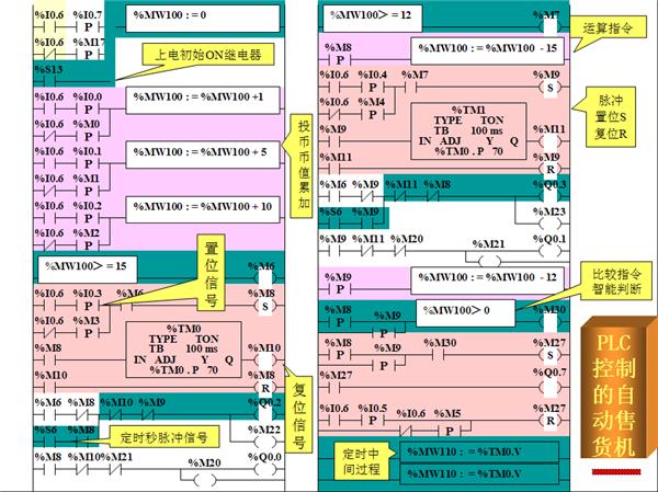

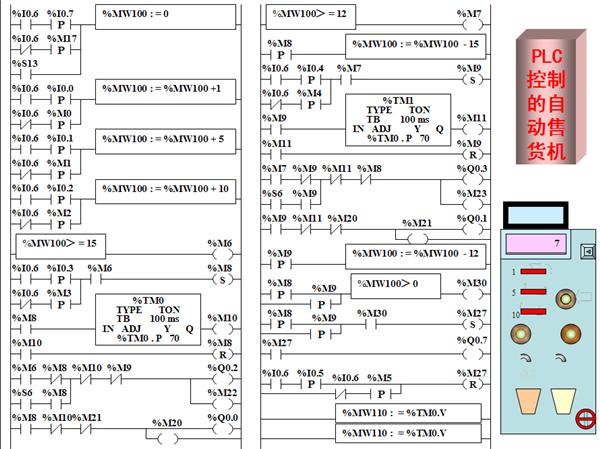

PLC控制的自动售货机
自制教学课件
•控制动作要求:
①此售货机可投入1圆、5圆、10圆硬币;
②当投入的硬币总值等于或超过12元时,汽水按扭指示灯亮;当投入的硬币总值超过15元时,汽水、咖啡按扭指示灯都亮;
③当汽水按钮指示灯亮时,按汽水按钮,则汽水排出7秒后自动停止;汽水排出时相应指示灯闪烁;
④咖啡按钮指示灯亮时,动作同上。
⑤当投入的硬币总值超过所需钱数(汽水12元,咖啡15元)时,找钱指示灯亮。
•I/O 分配表:
%I0.0(%M0):1元投币口
%I0.1(%M1):5元投币口
%I0.2(%M2):10元投币口
%I0.3(%M3):咖啡按钮
%I0.4(%M4):汽水按钮
%I0.5   (%M5)  :找钱按钮
 %I0.6:                 人机选择
%I0.7(%M17):手动复位
 %Q0.0:咖啡出口
%Q0.1:汽水出口
%Q0.2:咖啡按钮指示灯
%Q0.3:汽水按钮指示灯
%Q0.7:找钱按钮指示灯
