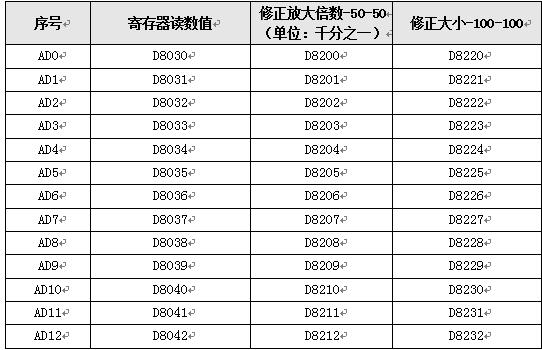

顾美PLC的模拟量输入采集只需要读取每一路模拟量对应的寄存器数值即可,结果读数寄存器D8030-D8042,D8042是NTC环境温度;采样时间D8050-D8062;放大倍数修正D8200-D8212;大小修正即调零D8220-D8232;热电偶E和K选择D8213。
寄存器分布以及修正如下所以:
下面是一路温度模拟量AD0采集的实例:
把温度传感器的信号端接入PLC一体机的AD0输入端,另外一端接入模拟量输入端口的GND ,当PLC 运行时,AD0对应的数据寄存器D8030的数值传送给D0,再对D0进行除法运算,结果D10就是实际的温度值。
注:当输入是4-20MA或0-20MA模拟量时
实际模拟量值=寄存器读数/200
当输入是0-10V模拟量时
实际模拟量值=寄存器读数/400
