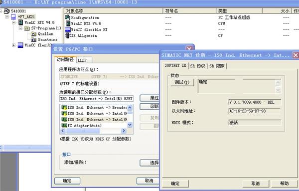

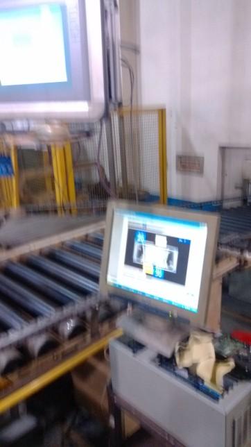

    头痛了一个星期的 WINAC RTX 软件安装问题,到今天还是没有在 SIEMENS IPC477C 上正常安装,现在测试所有的软件在一台式机上能正常安装,且能 RTX 启动也正常
   但是新的问题出现,原来从没有用过这款软件,现在按操作手册使用,启动 台式机中的 WINLC RTX ;软件后,设置为 RUN 模式,也在台式机中设置 IP :192.168.0.163  掩码:255.255.255.0 能与 笔记本组成一个网段内运行,笔记本也能找到 这台台式机,也能 PING 通地址,打后 S7 软件 也设置为以太网连接模式

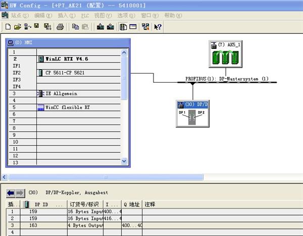

   这是 用台式机 安装 RTX2010 后,我将原来的组态 RTX 删除用 V4.6 的图

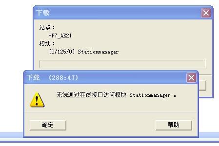

    这个是在 笔记本上设置的通讯连接,也正常,可是无法下载程序呀,为什么?
    有高手不?帮帮我呀?怎么样才能下载 S7 项目程序到 台式机的 WINAC RTX 2010 PLC 中去呀〈〉?

   SIEMENS IPC477C 还在那不知 如何处理?

   昨天后来终于用 台式工控机安装好在暂时运行
  后来在台式机也装 S7 软件,用的内部 网络下载,运行正常,到今天还不明白为什么不能远程下载S7 项目程序?
