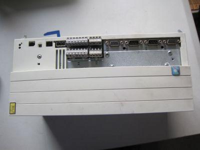

前天现场一台设备停摆了,维修人员更换变频器后正常,变频器是伦茨的,型号EVS9325-ES,事后对故障器件进行粗测,测量UG正负端子对电源以及输出阻值,发现W相与UG正负端子呈断路状态,拆机将IGBT模块(BSM25GD120DN2)与主板分解,再次测量模块14#端子与10#断路且与13、17直流电源端子也不通,初步确定模块已经报销了。因天色已晚,该型号模块暂缺,计划明天上电测试W相的驱动有无问题,否则新模块上电就会飞了。

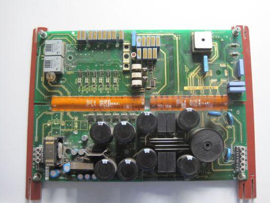

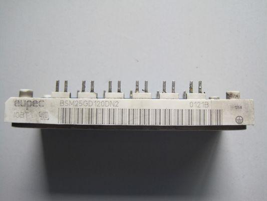

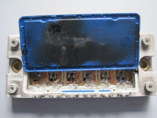

两块板子中间是排线连接,担心维修过程中弄断了,自制各固定板,注意绝缘啊!
                                                         驱动部分
                                    拆下的IGBT模块
                                                  内部受伤

 建议上示波器测驱动波形。
好有特色的变频器,图一左下角那个方形的兵器是散热风机吗?

 图一左下角那个方形的兵器是散热风机吗?
是散热风扇!

楼主很内行啊,请问为什么上图的IGBT有六个脚?

回复内容:
对: 今生缘  不错的帖子,应该加精!楼主很内行啊,请问为什么上图的I... 内容的回复!
                                   BSM25GD120模块原理图
纵横军团-小麻籽
  • 精华:23帖
  • 帖子:421帖 | 2345回
  • 历史总积分:12877
  • 注册:2007年5月03日
发表于:2013-07-15 10:39:37
11楼
结合上图看:模块应该有17个脚,13-17为模块的直流电源供给(13、17脚),输出端(14、15、16)也就是接到U  V   W。其他为控制端(1-12)。

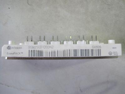

今天终于盼到新模块了,先上图:
