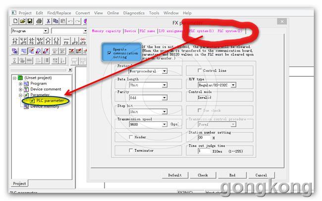

请问三菱8.86版编程软件,设置D8120参数的界面在哪里?

PLC参数中去设定。

D8120参数的界面D8120参数的界面

D8120自己在程序里面写。。。

D8120存储设定的通讯格式,在程序中按照规定给其MOV一个合适的值就行。
其值代表的通讯格式如下:
