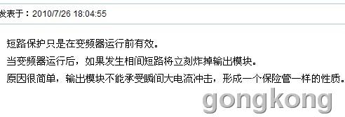

输出短路保护在现在的变频器技术当中应该是比较普遍了,国内拥有这种技术的厂家已经很多了,做的好的话单管也可以实现,只是单管的耐冲击能力不如模块的好,但是关键还是硬件电路和软件配合。国外的品牌都都能做到,我试过一些国产牌子的变频器,相间短路、对地短路、运行中短路,一般比较正规的厂家都能够保护的住,深圳英威腾和汇川的,阿尔法的,烟台欧瑞的,上海红旗泰的,都能保护的住。

我做的正反转就是用的 com rev fwd运转的,我的变频器用的di1 di2控制的。大接触器用的他的常开点的,本来用小的继电器 客户着急就用的大的,没回去取, 先短路 后启动为i相信大部分变频器都可保护,但是先起动到50hz在短路输出端就够呛,尤其是带负载时短路。3楼 你确定 你说的牌子你都实验过,运行中输出短路没事吗??

请注意看清楚,是运行之后短路,不是运行前短路然后启动的哦。

这个:变频器输出端短路如果不炸鸡的话,客户就不要买变频器了!反正我知道西门子的全部变频器只要短路铁定炸机毁损而且无法修复

输出短路保护要做到是很容易的,只要有钱,不管在任何条件下。
但有输出短路保护不表示机器就是万能的,最好的东西。
