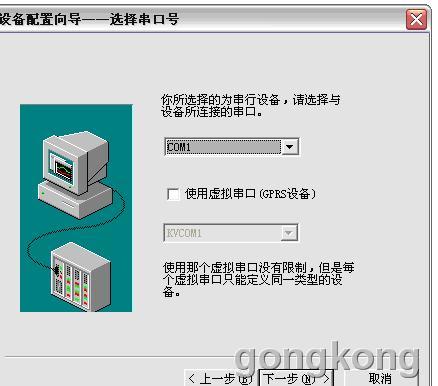

组态王-串口1连接NA200 (通过modbus RTU)
      -网络口连接NA400(通过modbus TCP)
注:软件测试版本说明
序号
名称
版本
1
PLC编程软件
NA200Pro 3.4
2
组态王编程软件
组态王6.51
1)na200写入PLC程序,并建立PLC配置文件;在文件夹PLCTest中;如下图所示;
2)连接好硬件,并用网线与个人电脑连接正常;
3)启动组态王6.5,建立工程项目;选择硬件COM中的莫迪康的串口modbus(RTU)或者modbus(Rtu)unpack如下图所示;安顺序进行硬件配置;
4)建立变量表格。按照NA200的功能码与数据关系表;如下图
5)在组态数据库中建立数据词典;如下图所示;
6)建立测试界面;测试如下图所示;测试文件在KingViewTest中;

组态王(modbusRTU-主站的PLCCMM串口主站模块-两个从站的PLC-组态王(modbusRTU
CMM的波特率使用最大:38400bps;组态的变量读写频率为1ms;监视两PLC的通信波特率也为38400BPS;
注:软件测试版本说明
序号
名称
版本
1
PLC编程软件
NA200Pro 4.0
2
组态王编程软件
组态王6.53
1.       主站与从站做好通信设置:如下图所示:
先主站的PLC设置:
通信设置:
从站设置:
3)启动组态王6.53,建立工程项目;选择硬件COM中的莫迪康的串口modbus(RTU)或者modbus(Rtu)unpack如下图所示;安顺序进行硬件配置;
其中COM1;COM2的通信配置如下图所示:
串口1的输入从NW1-NW8;输出从NW9-NW16;
串口2的输入从MW1-MW8;输出从MW9-MW16;
在主站的开辟区间:从MW1-MW32输入区;MW33-MW64输出区;
MW1-串口1NW1;MW8-串口1NW8;MW9-串口2MW1;MW16-串口2MW8;
MW33-串口1NW9;MW40-串口1NW16;MW41-串口2MW9;MW48-串口2MW16;
组态建立的数据表;
