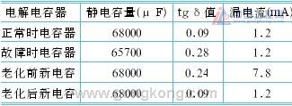

       (2)故障现象之二2004年2月13日上午约十点,某厂送水泵房3#变频器在正常运行的情况下,突然发出强烈的爆炸声,经查发现变频器两个进线柜均有一组主接触器拉弧触头损坏,整流柜六个快熔烧毁,电容柜上部直流正极母排变形后直接对地短路,整个电容柜上部在强烈的电弧作用下柜体上部及部分电容表面变黑,后部部分电容在强烈电弧作用后表面覆有铜粉,电容器两电极间的绝缘板出现明显拉弧,并出现渗油。● 故障分析:某厂变频器自安装至今已经使用10年了,按照厂商规定电解电容器一般使用寿命为5年左右须更换,但是更换一组电容器的费用也是非常昂贵的(约80万元人民币)。所以,从经济角度考虑,如何延长变频器的使用寿命,是大家多年来一直关注的问题,而且实践证明大家的努力是有一定价值的。根据现场情况看,除个别电解电容器产生极间短路外,其余电容均未发现开裂、鼓泡、漏油等现象。故判断造成母排对地短路的原因是:电解电容器极间绝缘板老化,绝缘强度降低,造成极间击穿短路后所产生的电动力使母排固定支架脱落,造成母排位移,形成对地短路。强大的短路电流所产生的巨大的电动力使母排严重变形。● 检查处理:对已损坏的主接触器触头、快熔全部更换,将电容柜左侧上部第一组及右侧所有电容组拆下,将右侧直流母排松开,拆下已变形的直流正极母排,校正后重新进行安装,并对整流柜中的整流二极管进行检查,对电容柜全部电容器进行外观检查,测量静电容量、tgδ值和测量漏电流等,其检测数据见附表,对电容柜全部电容清洁除尘并对直流母排绝缘进行检查(绝缘电阻在500m以上),更换已损坏的右侧第一组电容组。并将放置4年的备用电容器进行4个小时的老化。一般新的电解电容器的漏电流比较大(约7~8ma左右)应进行老化,降低漏电流(约1.5ma左右)方可使用。更换时将该组15个新电容分散安装,使每组有2个新电容。这样每组状况基本相同。经全面检查后进行空投试机,检测直流ud回路电压(ud约为1000v)比较稳定,三相输出电流显示正常,状态良好,然后投入运行。
                                                                    附表 电容器的静电容量、tgδ值和漏电流的测量值

         2004年4月26日(星期一)下午3∶50分,某厂送水泵房4#变频器在正常开机的情况下,突然听到一声沉闷的爆炸声,当时变频器仍能运行,值班人员闻声后迅速停机。经过检查发现直流滤波环节1个铝质电解电容器发生爆炸,另有2个铝质壳体发生局部膨胀。故障分析:首先从电容器的结构上看,电容鼓泡漏液的最终原因都是因为过热。电解电容因为其结构特性,内部装有电解液,在使用过程中如果出现过压现象或内部老化,这时电容的漏电流增大,电容会在短时间内迅速发热,导致电容的温度升高,电容内部的电解液会因高温变成气体致使电容内部的压力增大。当然对于大容量电解电容来说,每个电容器都有专门的安全阀(排气孔),但是,当这个安全阀出现故障后,压力无法释放,电容就会发生爆炸。检查处理:对该组电解电容器进行逐个检测,结果表明,2个铝质壳体发生局部膨胀的电容器漏电流较大(约8ma),爆裂的电解电容排气孔堵塞,其余电容器良好。将故障电容进行更换后,使用正常。
