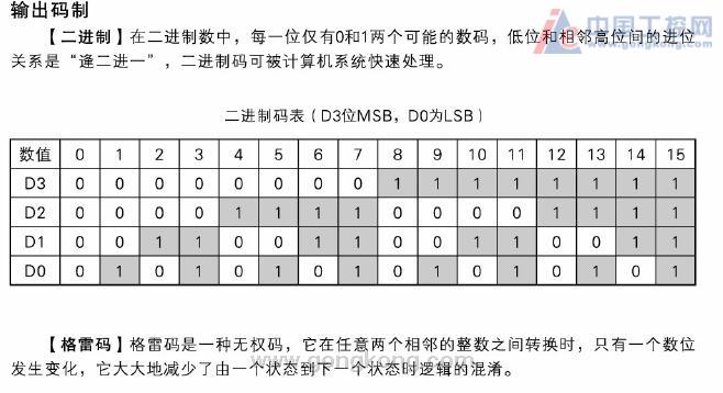

  绝对编码器光码盘上有许多道刻线,每道刻线依次以2线、4线、8线、16线。。。。。。编排,这样,在编码器的每一个位置,通过读取每道刻线的通、暗,获得一组从2的零次方到2的n-1次方的唯一的2进制编码(格雷码),这就称为n位绝对编码器。这样的编码器是由码盘的机械位置决定的,它不受停电、干扰的影响。

  1。必须是格雷码,因为如是纯二进制码,在数据刷新时可能有多位变化,读数会在短时间里造成错码。

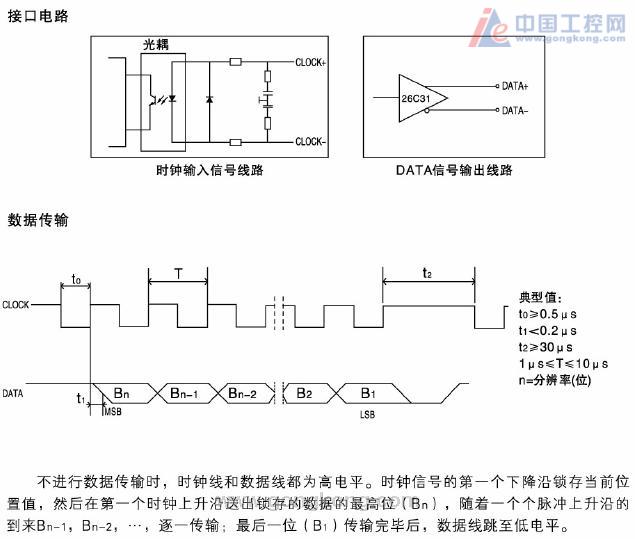

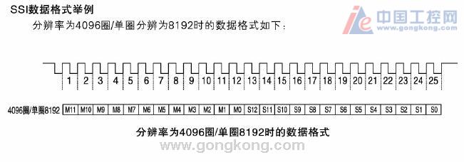

  串行输出:
  串行输出就是通过约定,在时间上有先后的数据输出,这种约定称为通讯规约,其连接的物理形式有RS232、RS422(TTL)、RS485等。
  串行输出连接线少,传输距离远,对于编码器的保护和可靠性就大大提高了,一般高位数的绝对编码器都是用串行输出的。
  由于绝对型编码器的部分知名厂家在德国,所以串行输出大部分是与德国的西门子配套的,如SSI同步串行输出,总线型是PROFIBUS-DP的输出等。
  串行输出编码器连接德国西门子的设备是比较容易的,但是连接非德国系的设备,接口就是问题了,我公司提供各种接口输出的仪表,可以解决这样的问题。
串行:时间上,数据按照约定,有先后;空间上,所有位数的数据都在一组线缆上(先后)发出。

我以前发过关于ssi协议的时序图,这次发到你的email里。你收下
