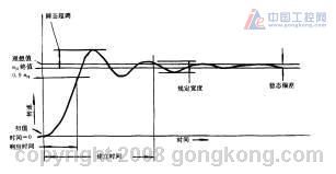

伺服系统输入阶跃信号,时间响应曲线上超出稳态转速(终值)的最大转速差值(瞬态超调)对稳态转速(终值)的百分比叫做转速上升时的超调量(图1);伺服系统运行在稳态转速,输入信号阶跃至零,时间响应曲线上超出零转速的反向转速的最大转速值(瞬态超调)对稳态转速的百分比叫做转速下降时的超调量。
图1 阶跃输入的时间响应曲线

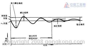

伺服系统正常运行时,对电机突然施加转矩负载或突然卸去转矩负载,电机转速随时间的变化叫做伺服系统对转矩变化的时间响应。(图2)
图2 突加负载的时间响应曲线(输入不变)
3.7 阶跃输入的转速响应时间
伺服系统输入由零到对应nN的正阶跃信号,从阶跃信号开始至转速第一次达到0.9nN的时间(图1);伺服系统输入由对应nN到零的负阶跃信号,从阶跃信号开始至转速第一次达到0.1nN的时间。上述正、负阶跃过程中规定的时间称阶跃输入的转速响应时间。
3.6 建立时间
伺服系统输入由零到对应nN的阶跃信号,从输入信号开始至转速达到并不再超出稳态转速(终值)的±5%的范围,所经历的时间叫做阶跃输入的转速建立时间(图1)。不改变伺服系统的输入,对电机突然施加转矩负载或突然卸去转矩负载,从突然加、卸载开始至转速达到并不再超出稳定转速(终值)的±5%的范围所经历的时间叫做转矩变化的转速建立时间(恢复时间)(图2)。

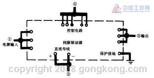

5.3 绝缘电阻检查
5.3.1 绝缘电阻检查的电路连接见图3。
a. 控制电路的各输入输出端子、及其电源端子和公共端应予以短接,也可以将设计规定不允许经受高电压的控制单元、板和元器件脱开。
b. 通过电容耦合的电路之间不做绝缘电阻检查试验,当需要测试电容耦合的电路与内部设备间的绝缘电阻时,则应暂时用短接线将电容耦合的电路短接。
图3 绝缘电阻和耐压强度试验的电路连接
5.3.2 绝缘电阻检查试验
用500V准确度为1.0级的兆欧计连接在伺服驱动器电源输入端(图3中①端)与保护接地端(输入端不接入电网,但驱动器内的电源开关、接触器置于接通位置),在施加测试电压1min后读取绝缘电阻的数值,应符合4.3.1的要求。
将伺服驱动器中的直流母线的正负极短接端(图3中②端),与保护接地端之间用兆欧计施加测试电压1min后,读取绝缘电阻的数值,应符合4.3.1的要求。
