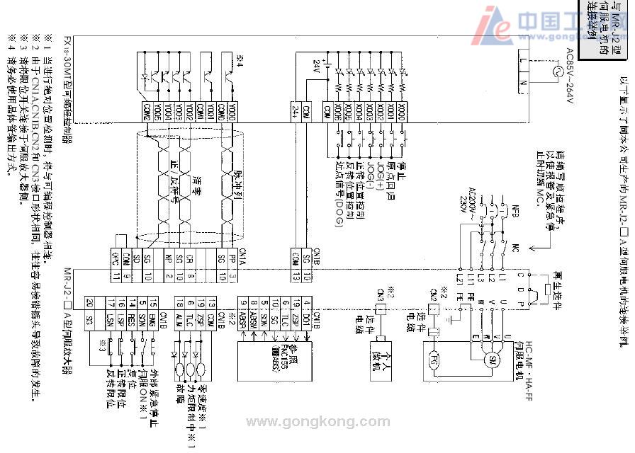

请教各位:
    三菱FX2N的PLC+MR-J2S的伺服要求在2s之内走1700mm(走850mm来回),请问要怎么做才能使其定位准确?我自己用丝杆和皮带做过,回原点都不准确,因为回原点不准确所以下一次的行程位置就不准确。请问怎样解决这个问题?还请高手赐教!!!谢谢

一般来说,运动是要事先知道距离、速度、加速度、减速度,对运动进行规划的。比如,您要用位置方式控制伺服电机有一段距离,要精度,要效率,就不是只要发脉冲给驱动器就可以的。
首先要考虑距离,根据要移动的距离、机械传动、电机的电子齿轮比,计算出移动这段距离,要发送多少脉冲。每次需要运动时,就固定发送这么多脉冲。而是不管多少脉冲,机械到位再停。
其次,是考虑速度,要以什么样的频率发脉冲。这个频率必须是控制器、驱动器能接受的,运动机构也确实能实现的。
就目前看到的情况,考虑这两点应该已经可以改善您的问题。不过,要真的实现,至少要保证电气、机械都是可靠的。不要控制器每次都发10000个脉冲,信号线被干扰一下,到驱动器那里这次收到10900,下次收到9500;也不要电机每次都转三圈,因为连轴节打滑,丝杠这次转2圈半,下次转2圈。如果电气与机械都没有保证,那您就别追求太高的效率了,现在用的方式还有谱一点。
如果要更好的效果,就还要考虑加、减速的过程,计算出减速距离,提前开始降低脉冲的频率,当频率降到0时,位置也刚好到达。
要求再高一点,还可以考虑加、减速的方式,不采用最简单的匀加速、匀减速(一般叫梯形加速)方式。比如抛物线加速、SIN曲线加速等等。

你的問題發生原因有三
主因是伺服慣量不足 在高速定位 經常會有過衝 可以考慮加減速機構
控制採位置控制 在高速高精 較不適當 高速運動 最好採S加速曲線 一般加速沒問題 往往死在減速 所以必須拉長減速時間 若控制器沒此參數可設定 那在程式裡規劃
機構間隙可透過補償功能來處理
依你敘述條件難度不算高 只要適當選配 不難處理

理论上是这样的!呵呵呵,电气这次能到零点并不表示下次还能到零点,电气到零点并不表示执行的终端也到零点
实际上存在很多因素,影响最终的定位精度
例如:
刘老师讲到的机械(重复)精度,电气的(重复)精度
笨鳥慢飛前辈讲到的加减速模式的正确选择,减少机械冲击;惯量,惯量比越大,过冲量越大;系统速度越快,过冲量越大;程序的减速规划,需要一个反复调整的经验值

1:降低原点回归速度,特别是原点回归爬行速度。
2:在程序中增加反向见隙补偿。
3:“检测到原点就停止发脉冲.虽然光电开关感应到了机械回到原点”------不对!!!!请用原点回归专用指令
-------电气这次能到零点并不表示下次还能到零点 呵呵呵   菜啊
