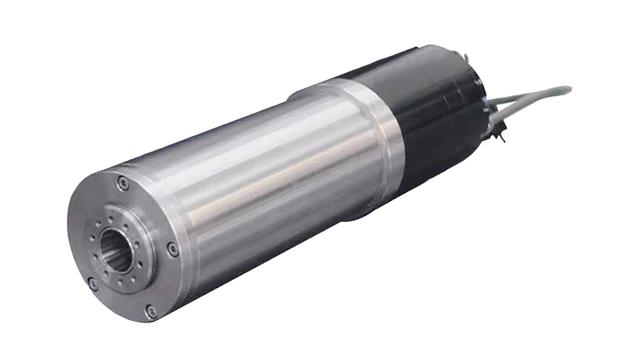

在电主轴使用过程中,不少人会觉得判断何时更换电主轴轴承非常难,究竟在什么情况下需要进行轴承更换呢?
电主轴如果长时间过载使用,有异物进入轴承,冷却不好,此时检查检查水道,发现轴承使用寿命已到,更换加涂油脂。检查前螺母是否松动,主轴内是否有异物,轴承是否使用寿命已到。电主轴一般出现以上的问题的时候,需要检查电主轴的具体问题,大家再根据详细情况来对电主轴的轴承进行判断是否更换。
当电主轴轴承出现如下的具体情况,就提示大家必须要更换电主轴轴承了。
1、内圈、外圈、滚动体、保持架中任意一件有裂纹或缺口。套圈、滚动体中任意一件有开裂情况。
2、轴承滚道、挡边、滚动体上有显著擦伤。保持架磨损明显,或铆钉有松动。
3、轴承滚道、滚动体上有锈蚀或伤痕。滚道表面、滚动体上有严重的压痕或碰伤。
4、内圈内径面或外圈外径面上有显著的蠕变。因过热而显著变色。
5、封入润滑脂的轴承,密封圈或防尘盖破损严重。
在检查电主轴轴承时,若发现有以上任一情况,就要将更换电主轴轴承的事宜提上日程了,切不可等到完全损坏后再更换,否则可能会加速其他零件的折损速度。
