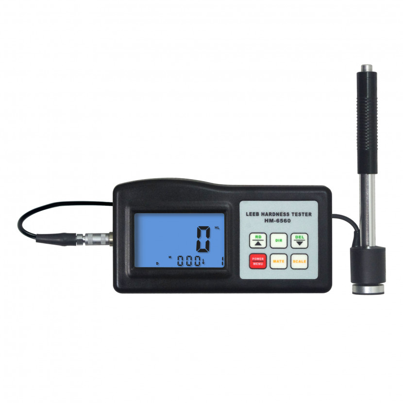

硬度计是集机械、液晶、电子电路技术于一身的高科技产品。普通仪器平时的维护可以延长使用的寿命,而硬度计是属于精密仪器,一但维护不当可能会影响仪器精度和性能。在我们的精心维护下,它的性能才能得到充分发挥,使用寿命才能更长。
1、硬度计使用,注意“小心轻放”
移动硬度计要轻拿轻放,并注意包装与防震。因为大部分的硬度计均采用了LCD液晶板,如果发生强烈的冲撞、挤压和震动,就可能造成液晶板位置的移动,从而影响投影时影像的会聚,出现RGB颜色无法重合的现象。同时,硬度计有着非常精密的光学系统,如果发生震动,也可能使光学系统中的透镜、反射镜产生位移或损坏,影响图像的投影效果,而变焦镜头在冲击下也有可能发生镜头卡死甚至破裂的情况。
2、硬度计长时间不用时,应用防尘罩将机器盖好,定期在丝杠与手轮的接触面注入少量缝纫机油。
3、硬度计使用前,应将丝杠顶面和工作台上端面擦净,如发现硬度计示值误差较大时,可拿下工作台,检查其与丝杠接触面是否清洁,要捡查丝杠保护套是否顶起工作台,要捡查压头是否损坏。
4、在更换压头或砧座时,注意接触部位要擦干净。换好后,要用一定硬度的钢样测试几次,直到连续两次所得硬度值相同为止。目的是使压头或砧座与试验机接触部分压紧,接触良好,以免影响试验结果的准确性。
5、硬度计调整后,开始测量硬度时,*个测试点不用。因怕试样与砧座接触不好,测得的值不准确。特*点测试完,硬度计处于正常运行机制状态后再对试样进行正式测试,记录测得的硬度值。
6、装卸压头应认真仔细,保证无损伤、无污染,安装面清洁无异物。长期不用应卸下妥善保存,注意防锈。
7、样品台及标准硬度块表面应清洁无污染,无划痕、擦、碰伤;保存时涂防锈油防锈。
8、测试时被测样品必须平稳放置,支承可靠,确保在测试过程中无任何位移、变形。
9、日常工作环境及关机后应注意防尘、防腐蚀介质。在一些较潮湿的地区,应经常注意防锈
