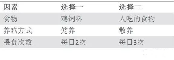

实践证明,影响鸡的成长速度的因素主要有下面几种:
1.食物
2.养鸡方式
3.喂食次数
这三种因素都各有两种选择如下:
那么,怎样养鸡才能使鸡长得最快?

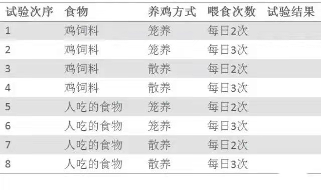

答案是:做试验!
这些因素排列组合后,有8种不同的搭配方式,那么就做8次试验,看哪组的鸡长得最快就是了。
问题来了:
是不是有点太多了?
不做八组,只做四组试验行不行?

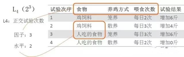

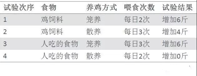

现在我们要解一个方程组了,看到数学头疼的人可以略过这部分。。。
设平均体重增加W斤
鸡饲料对W的影响为+X,人吃的食物为-X
笼养对W的影响为+Y,散养为-Y
每日2次对W的影响为+Z,每日3次为-Z
W+X+Y+Z=6
W+X-Y-Z=4
W-X+Y-Z=6
W-X-Y+Z=0
解方程可得:W=4, X=1, Y=2, Z=-1
只做四组试验可以找到最佳的养鸡方式!
最佳方案是:鸡饲料+笼养+每日三次
你有没有发现,上面的四种试验中并没有这样的搭配?这到底是怎么实现的?

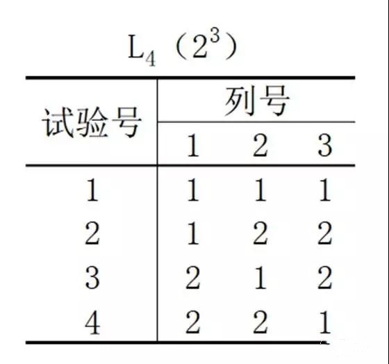

方法是:正交表
每一列中,不同的数字出现的次数相等。例如在两水平正交表中,任何一列都有数字“1”与“2”,且任何一列中它们出现的次数是相等的。
任意两列中数字的排列方式齐全而且均衡。例如在两水平正交表中,任何两列(同一横行内)有序对子共有4种:(1,1)、(1,2)、(2,1)、(2,2)。每种对数出现次数相等。
通俗地说,每个因子的每个水平与另一个因子各水平各碰一次,这就是正交性。
