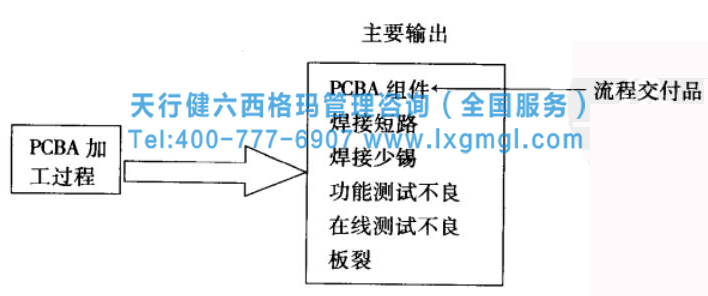

某公司来料加工PCBA,为了确认对输出存在主要影响的过程输入变量,该公司决定对生产过程进行因果分析。因为缺陷有几种,所以用因果图分析效率较低,该公司改善小组最终确定用因果矩阵分析法来分析。
1、确定过程主要输出变量
小组经过脑力激荡,结合目前的过程缺陷,得出PCBA加工过程主要输出如图1所示:
 图1   主要输出
图1   主要输出

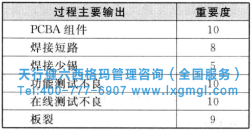

2、确定过程主要输出变量的重要度,如下图2所示:
 图2  过程主要输出
图2  过程主要输出

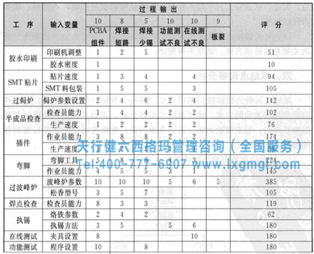

3、列出过程步骤,并与过程主要输出联立成关系矩阵,如下图3所示:
图3  过程主要输出联立成关系矩阵图
图3  过程主要输出联立成关系矩阵图
4、针对每个主要输出变量,在每个工序列出对该输出有影响的输入变量,如上图3。
5、确定输入变量与输出变量之间的相关程度,列于上表。
6、计算每个工序输入变量的总分。
计算方法为:
①用表中的相关级别数据乘以输出变量的重要度排序,得到单元格数据。
②将表中以行为单位,将行内的各单元格数据相加,即得到每个输入变量的总分。
7、根据总分确定输入变量的优先级别。
从图3可知“波峰炉参数设置”的总分为385,“弯脚工具”的总分为224,“夹具设置”、”执锡方法”和“程序设置”的总分为180,占前几位,因此,认定以上几个输入变量为影响过程输出的关键输入变量,需重点预以改善。
8、对关键输入变量影响的真实性验.证,方法类似于因果图分析的主要原因验证方法。
