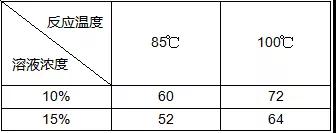

为提升物质A的转化率,工艺工程师需研究反应温度和溶液浓度这两个因素对物质A转化率的影响,在进行了以下试验设计并运行试验后,得到了下表所示的结果:
通过以上表格可以看出,这是一个双因子两水平的试验设计,响应是物质A的转化率,因子是反应温度及溶液浓度,而这两个因子又各有高低两个水平(反应温度的高水平是100℃、低水平是85℃,溶液浓度的高水平是15%、低水平是10%)。

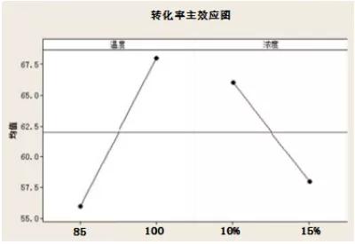

分析反应温度这一因子的主效应,当其在低水平85℃时,转化率的平均值为56;当其在高水平100℃时,转化率的平均值为68;转化率由56升高到68,完全是反应温度变化的作用,这就是反应温度这一因子的主效应。
同样的分析方法,当溶液浓度由10%升高到15%时,转化率的平均值由66降低至58,这就是溶液浓度这一因子的主效应。

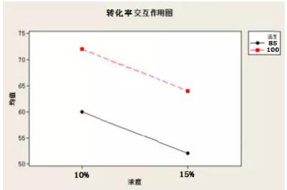

而且,无论反应温度为85℃还是100℃,溶液浓度由10%升高到15%均会导致转化率降低8;无论溶液浓度为10%还是15%,反应温度由85℃升高至100℃也同样地会导致转化率升高8;这两个因子的不同水平的变化没有相关性,说明这两个因子之间不存在交互作用。
我们使用Minitab软件进行分析,可以得出更直观的主效应图和交互作用图。
这一试验设计的结果说明,要提高物质A的转化率,就要在较低的溶液浓度条件下,提高反应温度。
