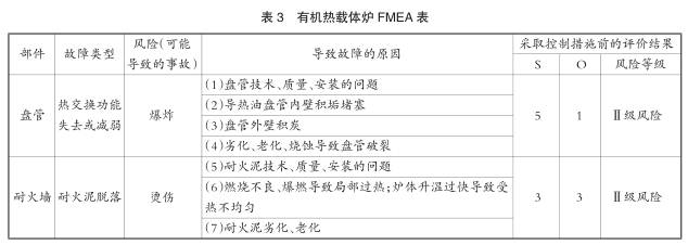

有机热载体锅炉设备系统可以被划分成3个功能系统:锅炉本体及其附件、点火燃烧系统和导热油循环系统。每个功能系统按照需要划分为子功能系统,最后细化到不同部件。FMEA分析内容:对于部件可能产生的故障以及风险,尽可能全面地找出故障原因,判定风险等级,从而形成有机热载体锅炉FMEA表,见表3。
由表3可知:盘管的风险严重度水平(S)为5分(质量事故造成违法或伤害顾客或员工),风险发生的概率(O)为1分(几年1次或几乎不可能发生),根据风险等级公式,盘管风险等级为中度风险;耐火墙的风险严重度水平(S)为3分(质量缺陷致顾客不满意,导致投诉),风险发生的概率(O)为3分(每月1次),风险等级也为中度风险。

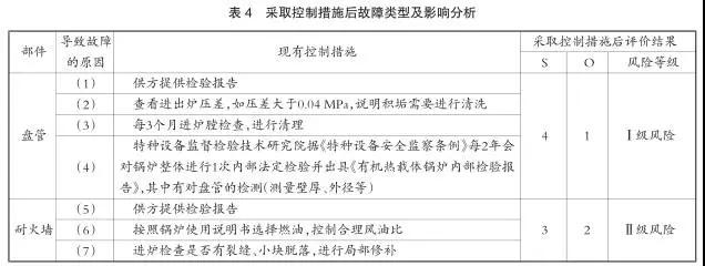

针对故障原因采取相应控制措施,并对控制措施的成效进行评价,形成采取控制措施后故障类型及影响分析表,见表4。
由表4可知:采取控制措施后盘管的风险严重度水平(S)为4分(质量缺陷造成严重不良反应,产品召回),风险发生的概率(O)为1分(几年1次或几乎不可能发生),根据风险等级公式,盘管风险等级为可忽略,不需要采取进一步措施降低风险;耐火墙的风险严重度水平(S)为3分(质量缺陷致顾客不满意,导致投诉),风险发生的概率(O)为2分(每年1次),风险等级为中度风险。

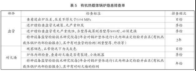

根据表4中的控制措施,制定可以直接使用的设备隐患排查单,形成有机热载体锅炉隐患排查单,见表5。
通过FMEA分析,可以查找出有机热载体锅炉设备的安全风险数量(危险源),并且对危险因数(故障原因)逐条进行评价,重新整合或修订风险控制措施,制定相关隐患排查单。
