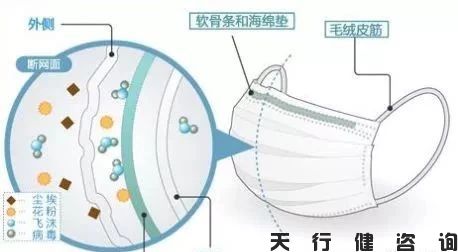

一、功能分析
将口罩作为当前研究的主体,定义其系统及超系统组件。
系统组件
超系统组件
第一层无纺布
口罩本体片制造机
第二层静电过滤棉
耳带熔接机
第三层熔喷无纺布
包装机
第四层抗菌布
打片机料架
软骨条
海绵垫
毛绒皮筋
战新冠病毒—TRIZ分析提高口罩生产效率(图4)
口罩的结构图(图片来自网络)
对系统及超系统组件进行过程功能分类:
通过分类列表可见,在简易生产流程中占据重要环节的口罩耳带,仅属于支撑功能。
功能模型
通过功能模型可以清楚的发现,耳带熔接机在安装口罩耳带过程中存在有用功能的不足。
运用功能裁剪,将功能不足的组件移除出系统。
对系统进行裁剪之后,我们可以发现,生产过程中,发挥主要功能部分被保留下来,以半成品形式进行生产,免除了口罩带熔接环节的效率损失,而缺失了口罩耳带的系统如何才能成为一个完整的系统?我们可以通过裁剪原则的运用和物场模型分析、矛盾分析、进化法则等来获得一些解决方案。
