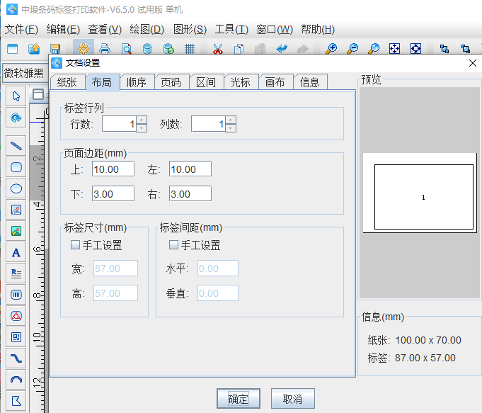

首先,打开中琅标签打印软件,先设置标签纸张尺寸及布局参数。由于页码一般不属于标签内容,所以需要设置相应的边距才可以在预览的时候看到设置的页码效果:

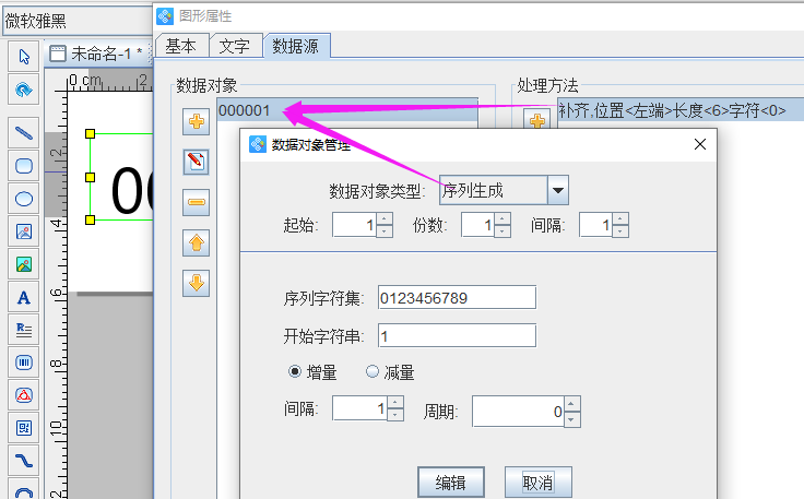

一、添加标签内容 点击左侧工具栏中的“A”图标,在画布上绘制普通文本,并使用“序列生成 补齐”的方法添加可变数据:

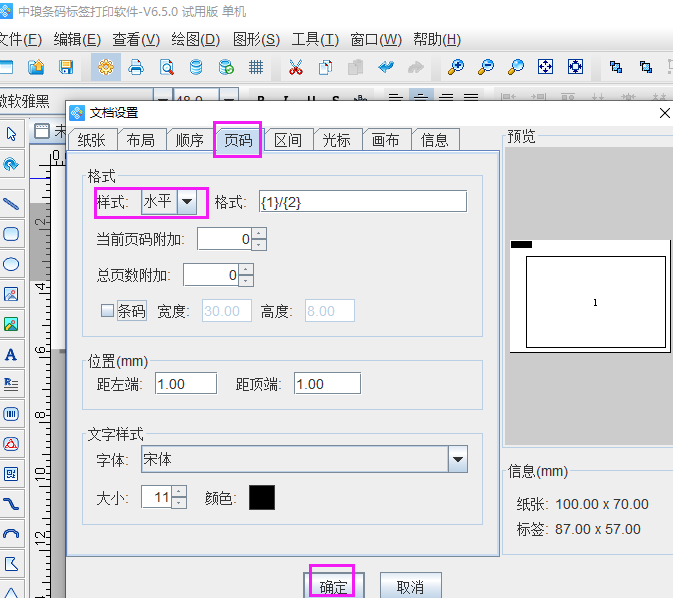

二、添加标签页码 点击上方工具栏中的齿轮状图标,点击“页码”窗口,样式选择“水平”,格式默认即可,距离左端或者顶端的距离可暂设为1:

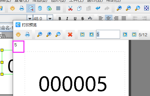

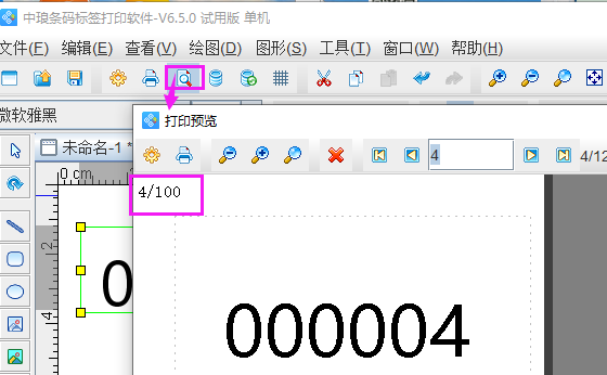

然后点击“确定”,并点击打印预览查看页码效果,是包含当前页码和总页码:

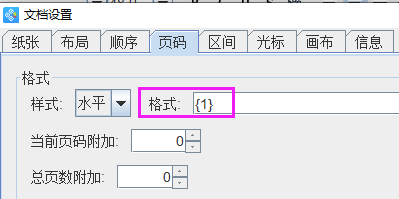

然后我们将“页码”窗口中格式修改为如下效果,然后再点击“确定”并预览查看(需注意:大括号不能删除)
图片5.png图片6.png?

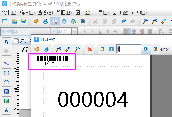

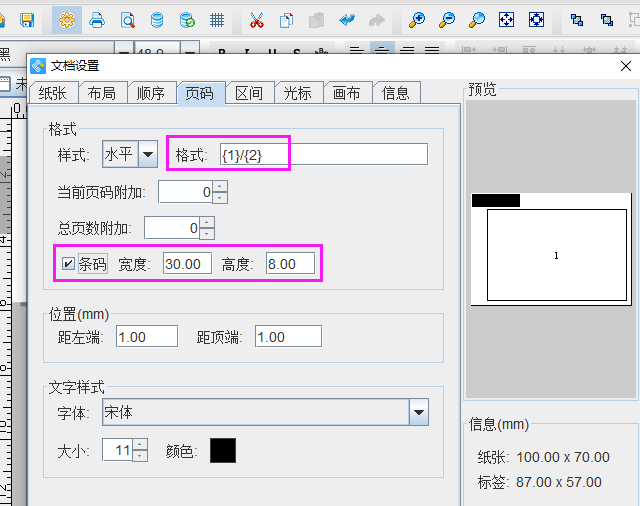

三、添加条码页码  打开“文档设置-页码”窗口,勾选“条码”并设置条形码宽度和高度,以及距离顶端和左端位置等,然后点击确定:
然后预览时就可以看到以下效果,页码的位置是条形码样式的显示效果,由于格式中是包含当前页码和总页码的,所以在显示效果中,也是全部显示的。如需只显示当前页码,也可以将斜杠和总页码删除即可。
