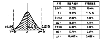

SPC在航空航天紧固件制造过程中的应用(图1)

4 选择合适的控制图
根据控制点的性质来选择控制图。对于连续测得的质量特性值,如长度、重量、强度等计量型数据,应选用均值—极差控制图 (—R 图)、均值—标准差控制图 (—S 图);
按个数数得的非连续性取值的质量特性值,例如不合格品数、不合格率、铸件的疵点数等质量特性值数据,应选用不合格品率控制图 (P 图)、不合格品数控制图 (Pn 图)、不合格数控制图 (C 图)、单位不合格控制图 (U 图)。
由于本次控制点对象是某型号钛合金高锁螺栓光杆磨削工序的尺寸控制,故选取均值—极差控制图。
