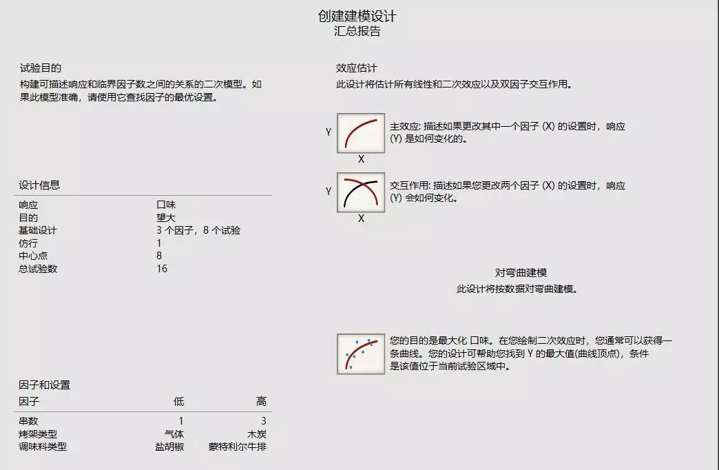

对于烧烤,没有那么多变量需要考虑,因此我们将使用协助来创建一个可以优化我们烧烤过程的建模设计。选择协助> DOE> 计划优化试验,然后单击“创建建模设计”按钮。

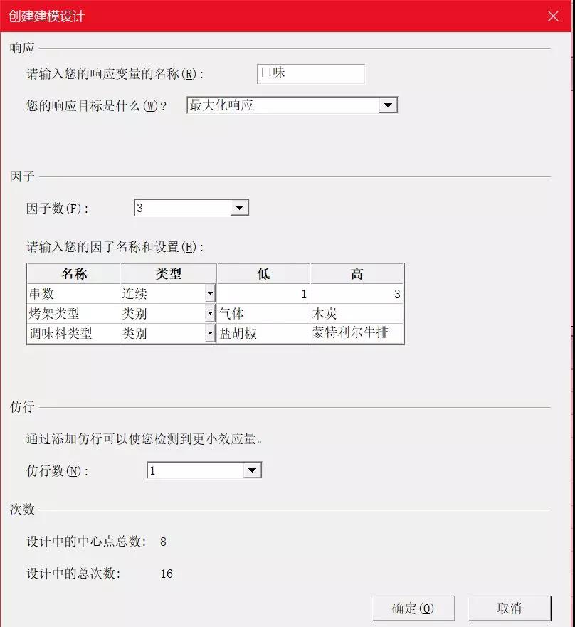

Minitab提供了一个易于理解的对话框; 我们需要做的只是填写。
基于DOE优化烧烤口味
首先,我们输入响应的名称和实验的目标。这里的响应变量是“口味”,目标是“最大化响应”。接下来,我们输入我们的因子。我们将研究三个关键变量:
串数,连续变量,低水平为1,高水平为3。
烤架类型,类别变量,低水平为气体,高水平为木炭。
调味料的类型,类别变量,低水平是盐胡椒,高水平为蒙特利尔牛排。

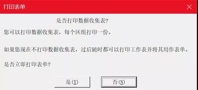

如果我们想要,我们可以选择超过1个实验仿行。仿行只是一组完整的实验运行,因此如果我们进行3次仿行,我们将重复完整实验三次。但是,由于这个实验有16次运行,我们的预算有限制,我们将坚持一次仿行。 当我们单击“确定”时,“协助”会首先询问是否要打印出此实验的数据收集表单:
基于DOE优化烧烤口味二
选择是,您可以打印一个表单,列出每个运行,变量和设置,以及空的响应列。或者,您可以在协助创建的工作表中记录每次运行的结果。但是,使用打印的数据收集表单可以更容易地跟踪您在试验中的位置,以及每次运行时您的因子设置应该是什么。

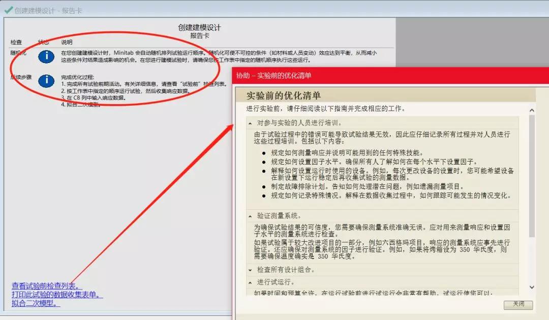

基于DOE优化烧烤口味三
如果您已将Minitab中的协助用于其他方法(例如:控制图、过程能力分析),您就会知道它旨在揭开您的分析的神秘面纱并使其易于理解。在您创建实验时,智能协助菜单会为您提供报告卡和摘要报告,说明DOE的步骤和重要注意事项,以及您的目标摘要和分析将显示的内容。
