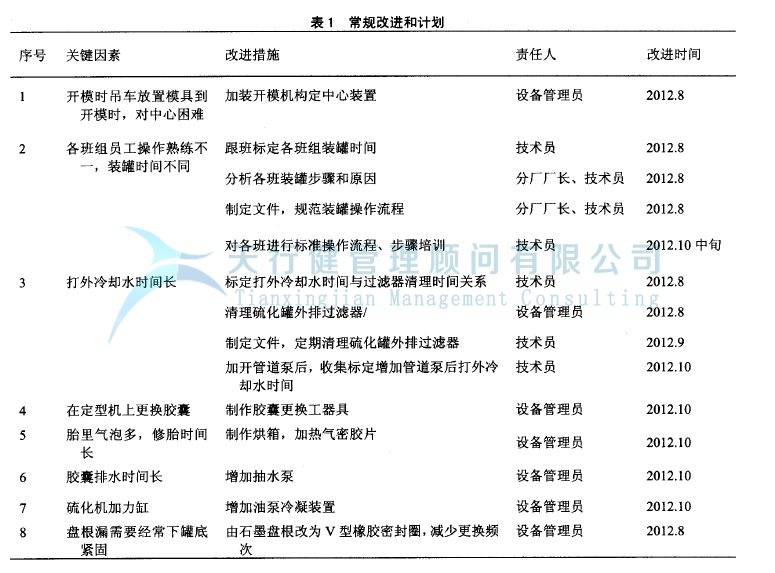

(1)常规改进和计划
详见表

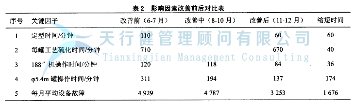

(2)影响因素改善前后对比
影响因素改善前后对比详见表2。

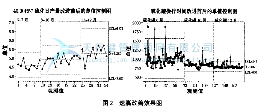

(3)速赢改善后效果
改善后效果详见图2。
轮胎制造业实施精益六西格玛管理项目案例(图5)
经过速赢措施后,对罐硫化周期时间来说,通过改进逐步缩短了硫化周期时间,由改进前的1021分钟缩短到806分钟,缩短了215分钟,并且,波动幅度收窄,硫化周期基本稳定。对硫化机硫化周期时间来说, 由改善前的778分钟缩短到710分钟,缩短了68分钟,并且,异常点大幅度减少,硫化周期稳定。
(4)后续计划
针对速赢后硫化效果不明显,从思路图可以看出,硫化罐跑水影响因素最多,将常见的四种跑水现象和管道泡水进行后续分析。

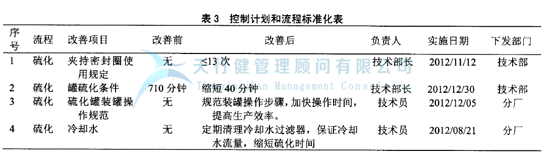

(3)控制计划和流程标准化
见表3。
轮胎制造业实施精益六西格玛管理项目案例(图6)
(4)项目总结和后续计划
项目实施后,硫化周期时间大大缩短。通过对员工进行《装罐操作步骤流程》培训,各班操作时间相差不大,提高了生产节奏,既缩短了时间又节约了能源,取得了较好的效果。
该项目取得的成果可以推广到其他工序,下一步计划对成型工序进行研究分析,进一步提高全钢巨胎产能。
