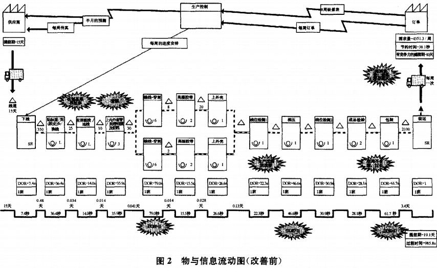

运用精益生产中的相关技术,对HM2-5*8自动线现场及工艺流程进行了详细的调查研究,绘制图2并根据七大浪费找到图2中问题所在,发现的主要问题如下所述。
图2物与信息流动图(改善前)
(1)生产线的布局不合理。如图1所示,工序重复,导致搬运量增加,在制品堆积,物流不畅等等。

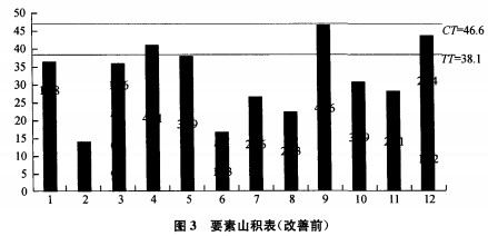

(2)生产能力不足。循环时间(Cycle Time)简称CT,是指完成一个产品所需的平均时间。CT=max{工位作业时间}。生产节拍时间(Takt Time)简称TT,反映生产线或生产设备相应客户需求生产所耗费的时间。TT=计划工作时间/客户总需求。由表1可知,该生产线CT=46.6,TT=38.1s。循环时间大于生产节拍时间,由此可得该线生产能力不能满足客户的要求。
(3)生产线不均衡。生产线平衡率的计算公式为:公式
其中,W为生产线平衡率;ti为第i工位作业时间;Si为第i工位定员数;t0为流水线节拍;a为流水线定员数。
利用表1中的数据,绘制图3并计算出该线的平衡率。运用公式计算可得该线的平衡率为70.97%,该平衡率处于需要改善的范围内。
图3要素山积表(改善前)
(4)生产过程周期过长。生产过程周期(LeadTime)简称LT,是指从原材料进厂到产成品出厂所需的时间。如图2所示,该产品的LT约为19.1天。由此可以推断,原材料库存与在制品库存量大从而导致LT过长。LT过长会导致资金周转过缓等问题。

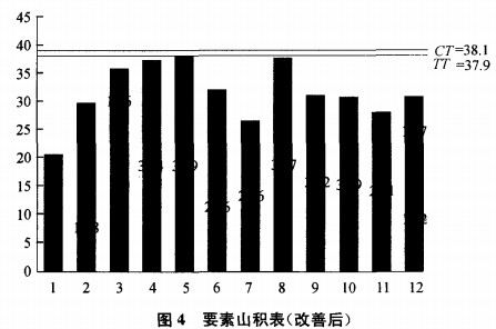

(1)生产线平衡
根据表1的数据可知,缠高温胶带的人员过多,铆压工位是瓶颈,为实现TT=38.1s的目标,做如下调整:第6工位缩减为2人,将剩余两人分别安排在编线工位和包装工位;第9工位铆压作业时间长,因为在铆压前需要检测并整理屏蔽线,这一操作可以划分给线位测试1工位,从而削减瓶颈;把挽线工序由第1工位移到第2工位,减小相邻工位间的不平衡。经过调整,进行计算可以的到图4所示的要素山积表。由图4可以发现CT=37.9s<TT=38.1s,初步达到现有的周需求量,同时将平衡率提高到83.2%。
图4要素山积表(改善后)

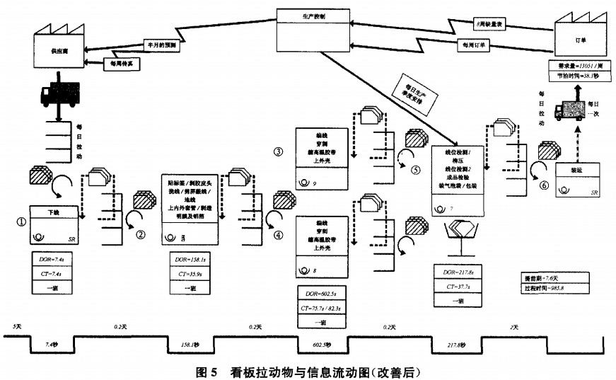

(2)引入看板
如图5所示改善后价值流图,将HM2-5*8自动线从下线到装运划分为6个作业单元,每个作业单元内使用生产看板采用单件流方式作业,每个作业单元建立产品超市,存储本单元完成的在制品,相邻作业单元间由后单元向前单元使用搬运看板取货,实现后工序拉动生产。制造部将每日的生产计划进行分解,形成均衡化小批量的生产计划,下达给作业元⑤,由作业单元⑤拉动前面所有单元进行生产。为实现快速响应和减低库存,在装运发货的环节需要缩短发货的周期,由一周发一次货变为一天一次,成品库存控制在两天的发货量(为了现有产能能够满足一天的需求量,同时防止生产异常多存储一天的量)。同样要求供应商每日发货,原材料库存为5天的使用量(考虑在途时间为4天,并准备1天的量对应异常)。
图5看板拉动物与信息流动图(改善后)
