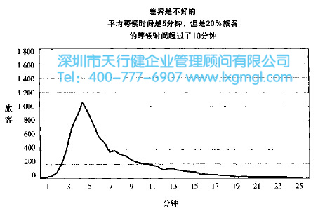

如果你将这个数据输入专门的用来识别时间陷阱的供应链加速软件中,你就会得出图1所示的图表来。
酒店服务差异
正如图1所描述的,即使平均等候时间为5分钟,而平均到达时间是7分钟,有些旅客遇到的是“棒极了”的3分钟登记时间,而其他许多旅客则等了“可怕的”10分钟,甚至更长。这是怎么回事呢?旅客每10分钟到达一次时,职员闲着无所事事;但是如果一位麻烦的旅客刚好与每4分钟到达一次的旅客撞到一起时,许多旅客的等候时间可能超过10分钟。我们可以断定这些旅客陷人了时间陷阱。

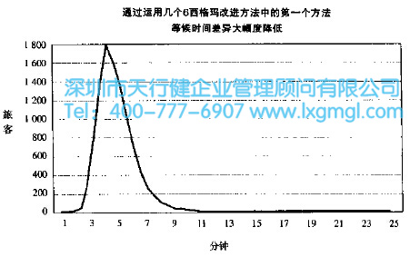

我们对旅客到达的时间差异无能为力,但是我们可以通过集中职员和培训后备力量(会计部门和酒店预订部门)来克服登记高峰。要想确定该解决方案是否有效,可以通过软件来测试。图2显示了这一结果。
六西格玛改进
无需增加任何专职人员就可以实现这一成果;只要改变排列队伍的形式,而且对员工进行交叉培训,就能够提供额外的高峰期所需的接待能力。这样,平均登记时间仍与以前接近,但是服务差异却降低了,尽管旅客到达时间方面仍然存在极大的差异。现在等候7分钟的旅客人数与先前等候11分钟的人数相同。
