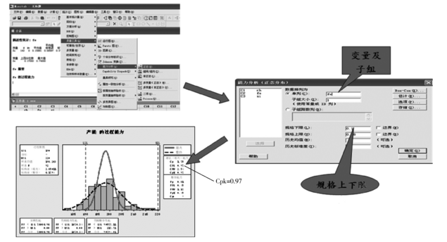

2、过程能力分析
过程能力指数是指过程能力满足产品质量标准要求(规格范围等)的程度。也称工序能力指数,是指工序在一定时间里,处于控制状态(稳定状态)下的实际加工能力。
操作路径:统计—质量工具—能力分析—正态—参数设定—确定
按照以下操作,对锅炉产汽量进行分析,子组大小为8 h(每班运行时间),产汽量为190 t/h,上限为220 t/h,此限制范围为锅炉经济运行范围。
过程能力分析结果

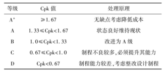

从图2过程能力分析可以看出产汽量的过程能力为0.97,根据评价标准(表1)可以看出锅炉产汽量过程能力不足,必须提升其能力。
评价标准

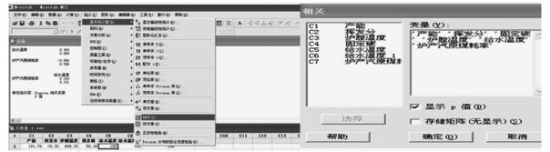

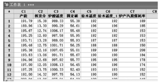

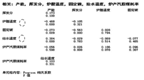

②操作步骤:首先运用头脑风暴法对影响产汽量的指标进行分析,找到可能与其存在直接影响的指标有入炉煤挥发分、固定碳、炉膛温度、给水温度、原煤单耗等指标,将统计好的以上指标3个月的数据录入Minitab15软件(图3),运用Minitab15软件做相关性分析。
录入数据
③操作路径:统计—基本统计量—相关—选择数据项—确定(图4)
操作路径及相关性界面
④相关性分析结果:依据判断标准(P值一般小于0.05)及分析出的数据可以看出炉膛温度及给水温度与产汽量相关,且炉膛温度与其负相关(表3)。因此,若要提高锅炉产能就需要在提高给水温度的同时降低炉膛温度。
相关性计算结果

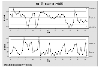

①控制图
操作路径:统计—控制图—子组的变量控制图—xbar-R(均值极差图)
分析结果:从控制图(图5)中可以看出炉膛温度波动范围大,不稳定。
控制图

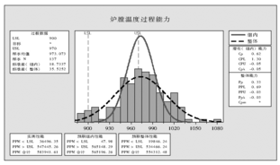

②过程能力分析
分析结果:通过过程能力图(图6)分析出炉膛温度超出控制范围的次数较多Cpk=-0.05,过程能力严重不充足。
过程能力分析结果
确定改善方向为波形左移,即降低炉膛温度。

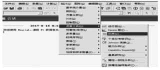

用头脑风暴法对可能影响炉膛温度不合格的原因按照人机料法环测六个方面进行分析,并使用软件中的因果分析功能绘成因果树。
操作路径:运用统计- 质量工具- 因果(图7)。
因果分析操作路径
分析结果:进入因果分析界面后,从人机料法环测6个方面录入可能影响炉膛温度高的原因,最终形成因果图如图8所示。
