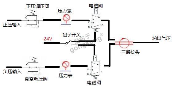

数字式压力开关使用场景模拟:
可调可控气压源仪器是一个能够控制气压输出大小、转换正压和负压的气压源。
仪器含有两个气路,每个气路中含有一个NNT调压阀、一个NNT压力表 、一个NNT电磁阀
两个气路分别从外部接入正压调压阀和负压调压阀,我们可以通过调压阀来更改输入到气路中的气压,利用高精度数字式压力表观察当前输入的气压大小,从而准确得到测试所需要的气压。
在气路中添加的电磁阀能够控制该气路是否通气,能简化我们的部分操作,两个电磁阀与一个MTS-103钮子开关相连,钮子开关的公共端与电源相连,向不同方向拨动钮子开关分别将NNT电磁阀 与电源导通,实现正压气路和负压气路的选择。
最后用三通接头将两个气路连接在一起,从同一个通气口输出。

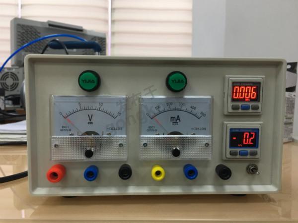

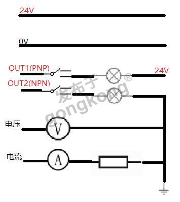

另外,我们在仪器上添加了电流表、电压表等工具。
将电源正负极直接与插孔连接可以作为一个电源;将带灯的按钮公共端与插孔连接,按钮的常断点与电源正极相连,当按下按钮时,灯亮同时对应插孔作为PNP输出;将带灯的按钮公共端与插孔连接,按钮的常断点接地,当按下按钮时,灯亮同时对应插孔作为NPN输出;将电压表一端与插孔连接,另一端接地,该插孔用于测量电压;将电流表一端与插孔连接,另一端接入一个200Ω电阻后接地,该插孔用于测量电流。
数字式压力开关使用场景模拟:可调可控气压源仪器工作原理
