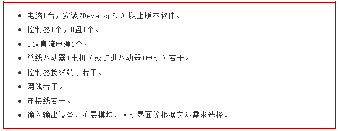

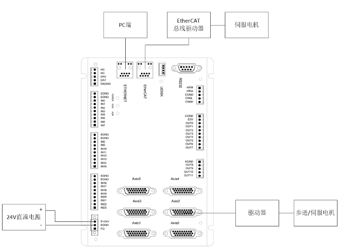

   1、材料准备与控制器接线参考
  1)材料准备
  2)控制器接线参考
   2、U盘的用途
  不同型号的控制器U盘接口的使用方法都是相同的。
  将U盘插在控制器上的UDISK端口即可,控制器上电后有U盘插入时,U盘指示灯亮。

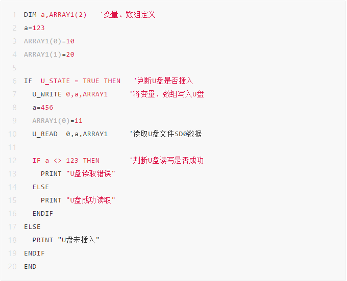

  控制器对U盘进行读写操作之前,首先要确保U盘已经插上,使用U_STATE指令判断U盘状态。
  操作指令:U_READ,U_WRITE
  示例:
  注意U盘数据的存储和读出的次序要一致。

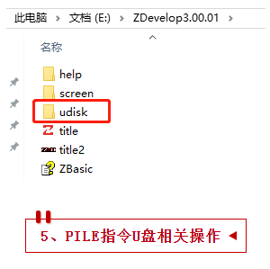

  没有控制器时,可以使用仿真器,在编程软件的根目录下新建udisk文件模拟U盘。将U盘指令操作要用到的文件放入此文件夹即可。

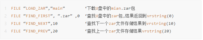

  1)U盘zar文件操作。
  2)U盘与FLASH数据操作。
  FLASH块号与SD文件的编号是一一对应的,不需要要指定。
  3)删除U盘文件,支持删除bin文件和z3p文件。

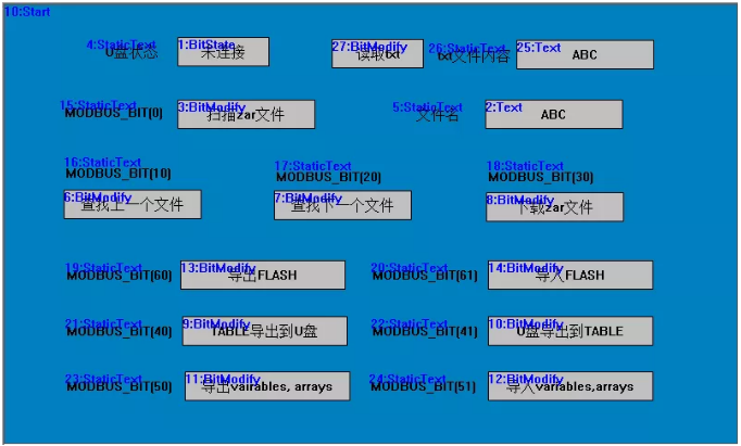

   6、U盘使用演示例程
  例程使用HMI组态传递MODBUS_BIT位寄存器的值来控制U盘指令的执行。
  global sub main_int()             '初始化函数
      APP_PASS(123)
      VRSTRING(1200,20)="未扫描"
      global warnstr(20) '定义提示信息的数组

  HMI组态界面:

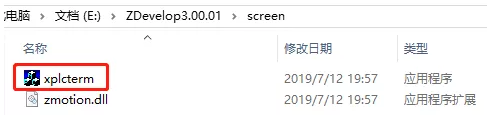

  没有触摸屏时,打开ZDevelop编程软件根目录找到screen文件夹,打开里面的xplcterm应用程序,连接到控制器即可进行触摸屏仿真。
