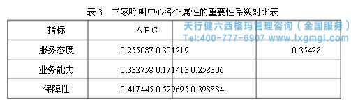

考虑到各个自变量属性之间可能存在严重多重共线性,而且希望在最终模型中包含原有全部自变量,最大限度地利用数据信息,采用偏最小二乘回归模型来获得呼叫中心各个属性的重要性系数,而不是普通的多元回归模型。利用偏最小二乘回归分析得到该呼叫中心A与其他两家呼叫中心B和C各个服务属性的重要性系数表,见表3。
六西格玛提高客户满意度
表中重要性系数越大,证明这个属性对总体顾客满意度的影响越大。从分析可得,对于呼叫中心A,保障性对总体顾客满意度的影响最大,业务能力次之,服务态度较小一些,而对于呼叫中心B和C来说,保障性和服务态度对顾客满意度的影响较大,业务能力影响较小。

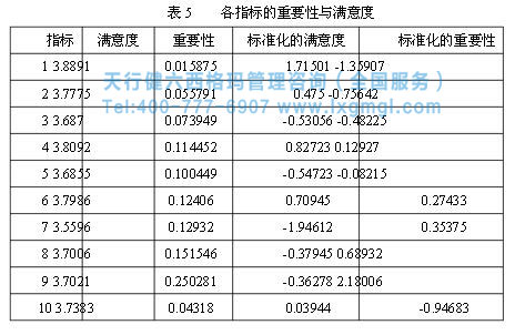

为了进一步分析每项指标对顾客满意度的影响程度,利用偏最小二乘回归分析方法,对呼叫中心服务态度和业务能力两个属性的各项指标也进行重要性分析。重要性系数表见表4。
六西格玛提高客户满意度
表中重要性系数越大,证明这个指标对总体顾客满意度的影响越大。从表中分析,我们认为在呼叫中心A中,解决问题的方法对于对顾客满意度的影响最大,其次是服务人员的专业知识水平,然后依次是语言技巧、准确理解顾客需求的能力、专注与耐心的程度、解决问题的主动性,这几项对顾客满意度的影响较大。而礼貌用语和解决问题的速度对顾客满意度影响较小。
得到各个指标的重要性后,结合他们的满意度,就能做出各个指标的满意度--重要性评价图,根据指标所属的区域,提出改进性的建议。首先将顾客对呼叫中心各指标的重要性与顾客所感受到的满意程度平均值进行标准化,所得数据如表5。
六西格玛提高客户满意度

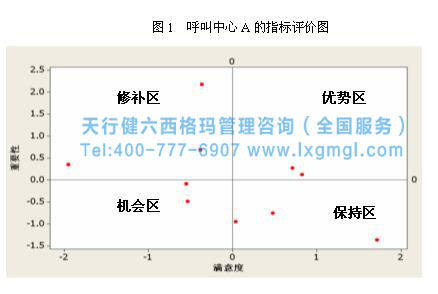

标准化以后的满意度平均分数作为X轴,以标准化以后的重要性系数作为Y轴,画出顾客对呼叫中心各指标的评价图1如下:
六西格玛提高客户满意度
从图1中可以得到,对于呼叫中心A,指标4--专注与耐心的程度和指标6--准确理解顾客需求的能力是竞争优势,指标1--礼貌用语、指标2--语速的使用、指标10--解决问题的速度需要继续保持;指标3--语音和语调和指标5--解决问题的主动性处于机会区;而指标7--语言技巧、指标8--专业知识水平和指标9--解决问题的方法的各个指标需要改进,才能更好的提高该呼叫中心的顾客满意度。
