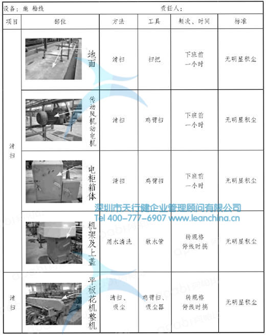

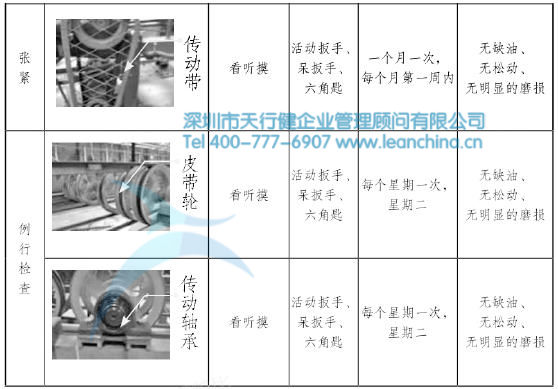

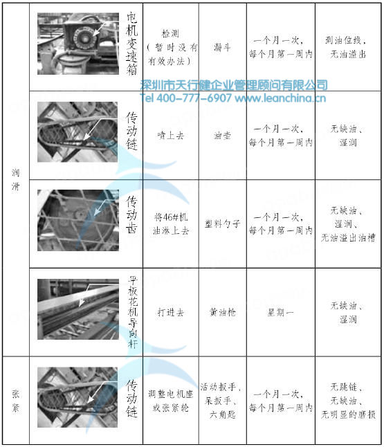

◆利用已确定的设备点检表,通过图片的形式将需要维护的部位明确标识出来,使得设备点检更加直观和明了;

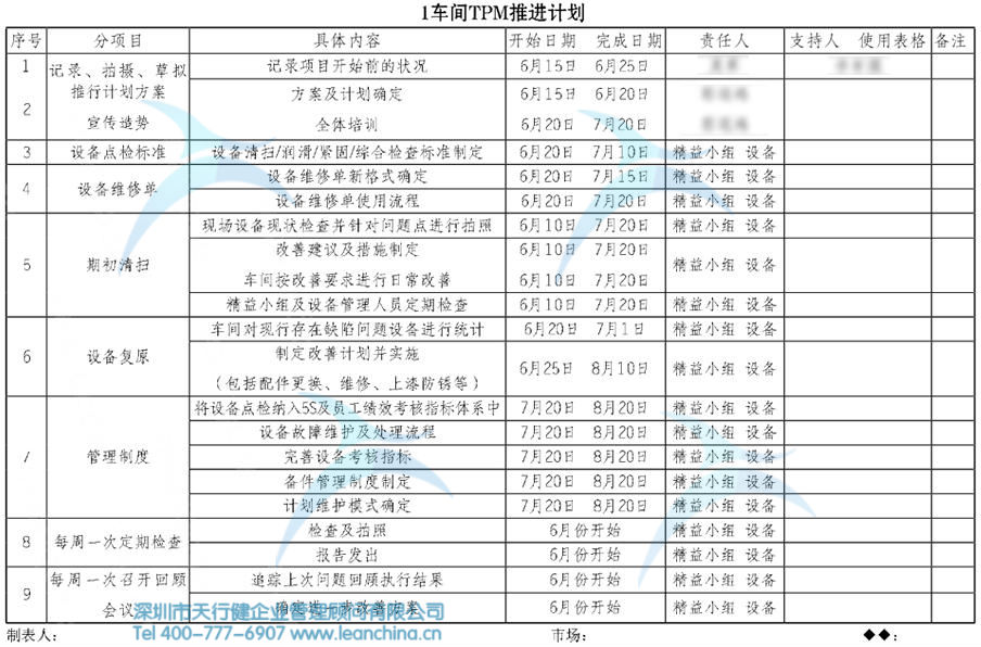

2、实施计划:

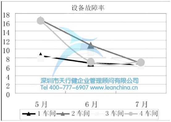

4、实施效果:
