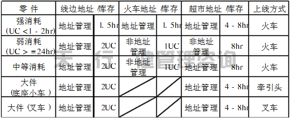

大部分零件包装在中间库或供应商处进行,由大包装改为小包装,每2小时或最低2个标准包装数量配送;存放方式由原来的高位仓库中转存放过渡到直接运到超市,减少对铁制料筐的依赖。超市中以“小包装”状态存放了线边需求的所有零件,采用“火车时刻表与路线图”、“零件地址”和“站点”等方式进行管理,保证多品种和快速准确地将零件从超市送到线边。线边铁制料架更改为竹节料架,其上固定零件看板标识卡,注明零件的名称、零件号、搬运的消耗点、标准包装数量。线边、火车和超市零件库存与搬运方式见表2。
