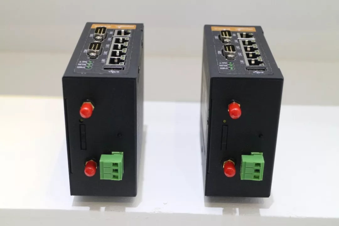

PLC协议网关是用于工业plc设备互联的数据采集设施,全新工业数据采集、传输、处理以及远程控制的智能设备。使设备与管理者之间、机器与机器之间实现无缝对接,帮助企业快速、安全的采集、存储、处理、分析数据,提高生产计划和经营决策的准确性,节省运营经费,提高企业核心竞争力。
plc协议网关
PLC协议网关(工业智能网关)利用VPN远程安全通讯方式,实现PLC远程控制,不仅保证PLC数据与普通互联网进行隔离传送,PLC远程控制网关,PLC通讯模块,智能网关还保证了PLC数据在不经过云服务器的情况下直接传送至监控室,既减轻了云服务器的负荷,也进一步确保了PLC数据的安全性。
PLC协议网关支持主流工业plc设备协议,是可以让工业plc设备轻松接入互联网,远程获取plc运行数据,实现plc远程升级、plc远程诊断、plc远程监控、大数据预警的一种工业设备,是工业互联网平台中智能传输终端设备的一种。

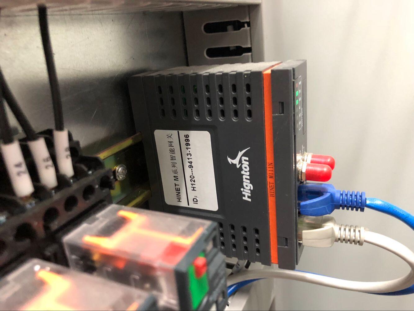

plc协议网关的安装现场图
PLC协议网关的工作模式及协议网关机理介绍:
第一步:PLC协议网关顾名思义就是带有多种通讯协议,和工控常用的组态软件一样,和PLC对接时,需要选定好对应PLC的通讯协议,并建立变量和PLC寄存进行绑定。因此第一步就是确定PLC的通讯端口,是485,232,还是网口,在选择对应的PLC通讯协议。协议都在已经内置在网关,用户只需要熟悉配置软件,并选择好对应的PLC协议。
第二步,建立变量,和PLC寄存器关联,变量和寄存器建立一一对应的关系,这个和组态、触摸屏是一样的。将所有需要监控寄存器地址都要建立一个变量关联。
第三步,变量绑定PLC寄存器后,可以调用这些变量来开发协议网关的一些附属功能,比如短xin报警、历史数据、一些数据的计算处理。因为协议网关是一个独立的嵌入式运行系统,自身带很多编程操作功能,可以通过它配套的软件来编写。配套的软件都是人机交换的,都是块的应用,开发公司都已经做成了很好的人机交换界面,使用者只需要熟悉了解配置软件,不需要有太多的编程功底。这都是DTU不具备的。
第四步,进配置好的协议网关的设置程序,下载到网关内部,网关就会按照配置程序封闭运行,自动和网关对应的云平台建立网络通讯,能互发数据。且网关和服务器的数据通讯都是通过压缩和加密的,能有效保证通讯的可靠和安全。硬件网关相当一个黑盒子,实现了PLC协议和网络协议的转换,连接到服务器后,服务器在转为其他标准协议,这个中间协议转换使用者都无需了解,这就大大简化了使用的难度和工作量,是硬件开发者和上位机开发者可以完全脱开,各自做各自的工作。
