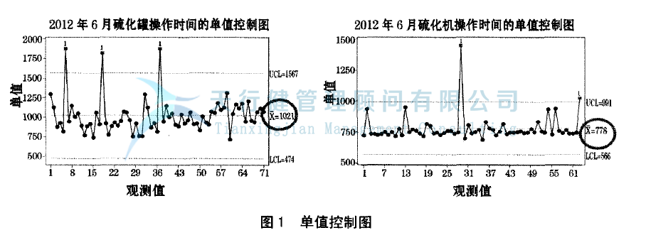

(2)硫化周期时间的基线确定
从图1可知,6月份5.4m罐硫化周期时间为1021分钟,且波动大,异常点多。硫化机硫化周期时间为778分钟,即日产1.85条。

经过速赢措施后,对罐硫化周期时间来说,通过改进逐步缩短了硫化周期时间,由改进前的1021分钟缩短到806分钟,缩短了215分钟,并且,波动幅度收窄,硫化周期基本稳定。对硫化机硫化周期时间来说, 由改善前的778分钟缩短到710分钟,缩短了68分钟,并且,异常点大幅度减少,硫化周期稳定。
