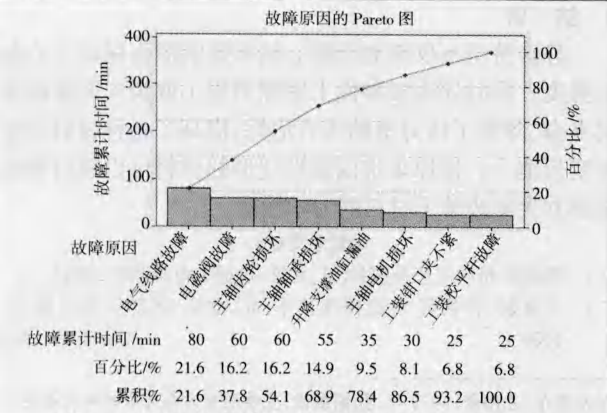

后桥壳总成精镗专机平均每天设备故障停线17min,每月故障累计时间370min,现对精镗专机故障时间统计。
为了确定以上故障原因的累计时间在整个故障时间中所占的比例,以及故障停线的主要原因,将后桥壳总成精镗专机故障统计汇成柏拉图进行分析,如图1所示。
精益六西格玛案例
在图1精镗专机故障统计柏拉图分析中,根据80/20原则,确定精镗专机故障异常停线的主要原因是改进阶段的目标和方向。

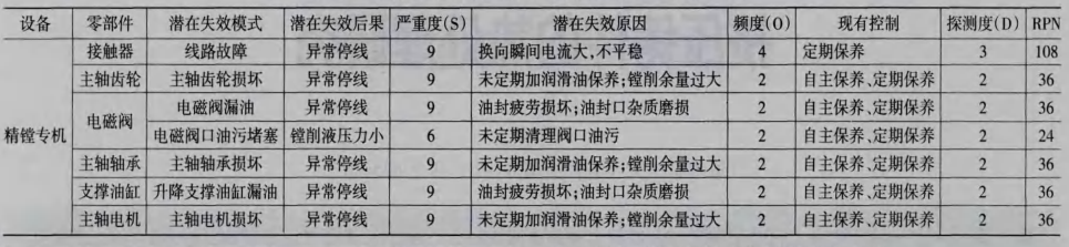

为了确定设备故障主要原因的关键因子,进行设备故障失效模式及后果分析,如表1所示。
精益六西格玛案例
由表1失效模式及后果分析(FMEA)可知,接触器线路故障是精镗专机设备故障的关键因子,在改进阶段需要进行深入分析改进,其它设备故障因素通过设备维护进行预防。
