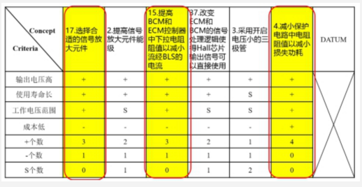

在此基础上,项目团队通过头脑风暴及多种质量工具对关键零件特性的设计概念进行发散性的思考,初选了六种概念方案。为了对比各概念方案的优劣,利用普氏矩阵进行筛选,最终获得三种改进方案,如表1所示。
普氏矩阵

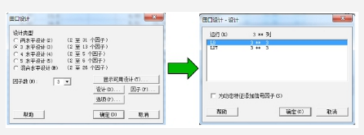

鉴于BLS的影响因子中存在属性变量和连续变量,本文采用田口方法(Taguchi Method)进行实验设计,利用Minitab建立实验矩阵并确定实验次数为9,如图2所示。
田口方法进行参数化设计
在进行田口分析时,首先最大化信噪比(S/N),其次调整均值水平。

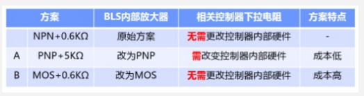

基于上文所述的田口预测,本文制定了两套优化方案进行验证,如表2所示。
 验证方案组合
通过台架试验验证,说明预测的结果与实际结果的趋势吻合,两种方案均明显的改善了原有水平的能力。考虑实际情况,现有项目下无法更改控制器内部的硬件,决定采用方案B;而对于新开发项目,考虑到成本因素,需要对采集BLS硬线信号的控制器下拉电阻阻值进行规定,在满足相应等效下拉电阻的情况采用方案A。
